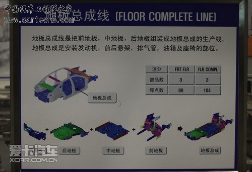

这个韩国车很便宜啊,分了不少块。请问现在一般合资车底板都分几部分??谢谢

    目前日韩国产轿车基本都是这样分的,大体类似。下车体主体分成前舱+前地板+后地板那(后围),3-4部分。

    这个大家差不多吧 地板的主要区别是地板横梁的布置 对于侧碰是有很大不同的

    很久不见,欧系车一般1块还2块这部分??

    分多少块看工艺,零部件都一样啊,分块就是为了操作方便

    美系车也基本是这样结构的:前舱、前地板、后地板、后围板。

    以上的分法是国内目前常用的分法,还有半承载式及非承载式具体要根据汽车厂家的规划来定义轿车底板的区分

    一般都是分机舱总成、前地板总成、后地板总成、后围总成,分多少块和便宜还是贵没直接联系吧,主要是车身结构和焊接工艺安排的

    前地板有没有和后地板在一起的? 比如德系车的 这块?

    韩系车,下车体分为发动机舱总成,前地板总成,后地板总成,后围总成!也有后地板和后围在一起称后地板总成!
