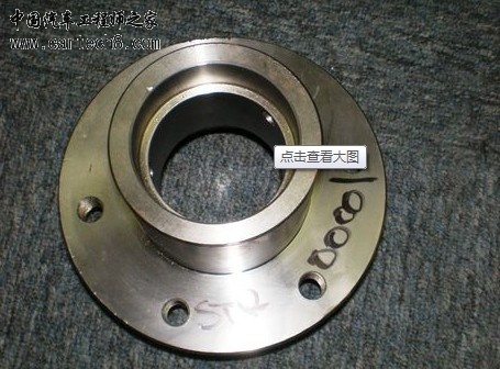

    一直认为图中的零件是叫轮毂,但是最近想买这一零件,在网上搜索“轮毂”都是出来一个车轮(轮辋和轮辐),然后问外面的师傅也这么叫车轮为轮毂的,那连接车轴和车轮的这个零件叫什么呢?在转向前桥它也是需要安装转向节的轴承座吧?

    这个是制动盘,上面会装制动钳,轴承什么的,不是轮毂
    发表于 23-1-2014 11:33:59 | 显示全部楼层
    这个应该不是制动盘,在制动盘的外端是没有孔的,制动盘安装在他的上面,应该是法兰盘!

    可以称为“轮毂法兰盘”

    我觉得就是轮毂.....外面的叫法不准确嘛~

    这个百分之一百叫做轮毂

    对于麦弗逊前悬架而言,轮毂与转向节通过轴承连接,轮毂上的孔是用来连接制动盘与轮辋的,通过螺栓连接。传动轴与轮毂通过花键连接并带动车轮转动。

    看你这个图片,感觉这个轮毂应该应用在大车上非独立悬架上,轮毂也有很多中形式。

    你说的正确,其它的不用理睬!

    不是制动盘上的

    可以叫“连接轴”,依据使用的部位前面加前缀。

    就是轮毂,当然用英文更准确,叫HUB

    轮毂轴承座法兰盘

    我怎么感觉就是一个轴承座

    我就是管这个零件的,这个是轮毂轴承的法兰盘,百分之一百,谢谢!
