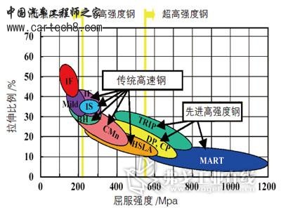

图1  高强度钢板抗拉强度高
1. 轻量化新材料的应用
车身系统的轻量化材料主要有三类:高强度钢、镁铝合金和塑料复合材料。
其中,高强度钢(性能见图1)的应用已越来越普遍,一些车型的高强度钢的应用比例可以达到50%以上,部分车型甚至可以应用超高强度钢板(屈服强度大于550N/mm2的钢板)。
与其他轻量化材料相比,高强度钢板具有以下优点:可减轻零件质量,延长零件的使用寿命;提高整车碰撞安全性;可提高零件外观重量;减少零件数量,降低车身制造成本;提高车身疲劳强度等。

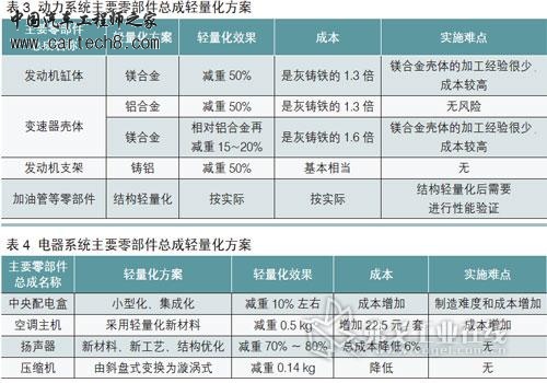

动力系统轻量化方案
目前,动力系统的匹配大部分采用现成的发动机和变速器,在此基础上匹配开发其轻量化的空间很低。
因此,在开发发动机和变速器时,需要制定相应的轻量化目标,采取轻量化措施。
动力系统的轻量化方案主要采用轻量化新材料及结构轻量化(见表3),如发动机缸体和变速器壳体,可采用镁合金,重量相对铸铁可减轻50%,但镁合金的加工经验较少,加工成本较高,需要试验验证后方可应用。
电器系统安全系统轻量化方案
电子电器系统零部件本身的重量并不重,因而实施轻量化后其轻量化效果并不是很明显(见表4)。

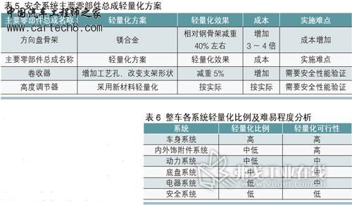

安全系统轻量化方案
安全系统的零部件并不多,但由于该系统是影响安全性能,其轻量化方案目前只能采用轻量化新材料和新工艺的方式进行减重(见表5)。
结语
各系统中,轻量化新材料的应用是实施各轻量化方案的主要途径之一,同时对结构进行优化,并实施轻量化也是重要的轻量化措施。
对各系统轻量化方案分析可知,整车各系统中,车身系统的轻量化比例和可行性较高(见表6)。其余各系统采用较多的轻量化方案是采用轻量化新材料和新工艺,但在轻量化新材料应用的同时,会带来研发周期和成本的增加,因此就需要在项目的开发过程中,合理地控制项目开发计划和开发成本。
