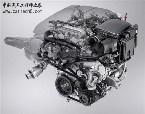

    全新奔驰CLA 250搭载的2.0升四缸发动机是BlueDIRECT汽油发动机系列中的一款产品,该发动机最早出现在去年上市的E 250双门跑车中,另外在北美国际汽车展上亮眼的C级车也有使用,它把汽车尾气涡轮增压和高压废气外部循环巧妙地整合在一起。根据具体汽车行驶工况的不同,这款发动机可以自主选择分层或均匀稀薄燃烧模式,帮助CLA 250在综合工况下每百公里的燃油消耗量达到5.4升(换句话说,一加仑燃油支持车辆前行43.6英里),相比上一代产品节省7%的燃油。
    BlueDIRECT2.0升四缸直喷发动机,可自主选择分层或均匀稀薄燃烧模式

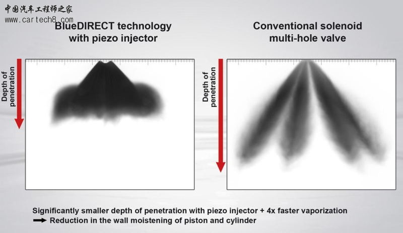

    左:外开式压电喷油嘴,200巴压力下的喷油形状; 右:标准多孔喷油阀门,130巴压力下的喷油形状。阀间隙极小的外开式压电喷油嘴在高压下喷射的油雾长度仅为多孔喷油阀的一半;压电喷油嘴喷射燃油生成油雾花费的时间为传统多孔阀的1/4,有效防止气缸壁上残留油滴。
    因为每个循环中最后一次喷射都是在点火前瞬间发生的,那时活塞基本处在上止点,所以对燃气喷射距离和汽化特性的要求比进气冲程燃油喷射会高很多,目的在于防止活塞头和气缸壁上油滴的产生。自由喷射距离需要有显著的减低,因此BlueDIRECT燃烧系统的一个核心部件就是配置外开式喷油嘴的压电喷射器,能够喷射出行程很短的燃油脉冲,而且燃油喷射量的精度和稳定性极高。分层稀薄燃烧模式适用于负载较低的工况,发动机转速低于3500转/分钟,平均有效压力低于5巴,这样的数值接近自然吸气发动机最大负载的一半。
