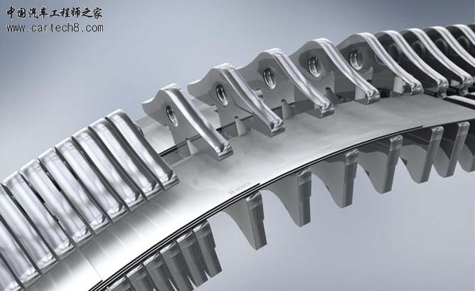

    无级变速箱中的推送带包含了成百上千个穿孔钢制元件,它们紧密排列于一个合金钢环中。博世表示,这种结构让推送带的设计变得更具灵活性,不过同时,其刚度也变得非常高。

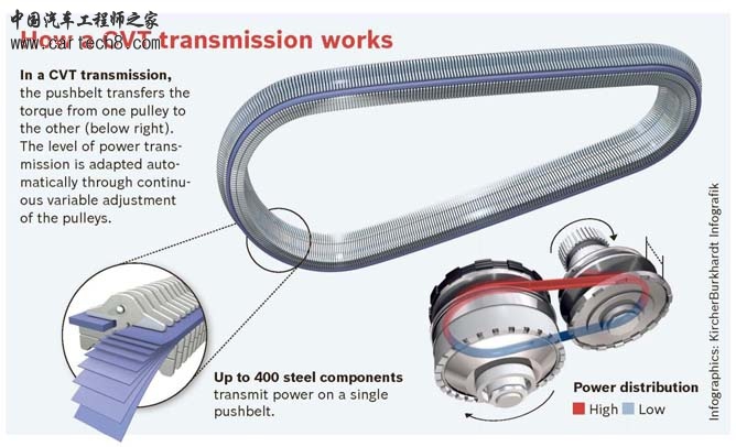

    不同公司的无级变速箱工作原理大同小异。当传动比较高时,传动轴端的推送带直径较大,从动轴端的直径较小。当传动比较低时,情况正好相反。

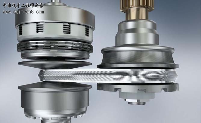

    每个滑轮其实是由两个椎形盘组成的V形结构,传动轴轴连接小滑轮,透过钢制皮带带动大滑轮。无级变速箱的传动滑轮构造比较奇怪,分成活动的左右两半,可以相对接近或分离。锥型盘可在液压的推力作用下收紧或张开,挤压钢片链条以此来调节V型槽的宽度。当锥型盘向内侧移动收紧时,钢片链条在锥盘的挤压下向圆心以外的方向运动,相反会向圆心以内运动。这样,钢片链条带动的圆盘直径增大,传动比也就发生了变化。

    其实我想知道光靠滑轮挤压产生的摩擦力带动金属带运转会不会有打滑的问题?它是如何实现的?

    只要是靠摩擦传动的,都是有打滑现象的。这种滑轮是靠两端的液压装置加压的。
