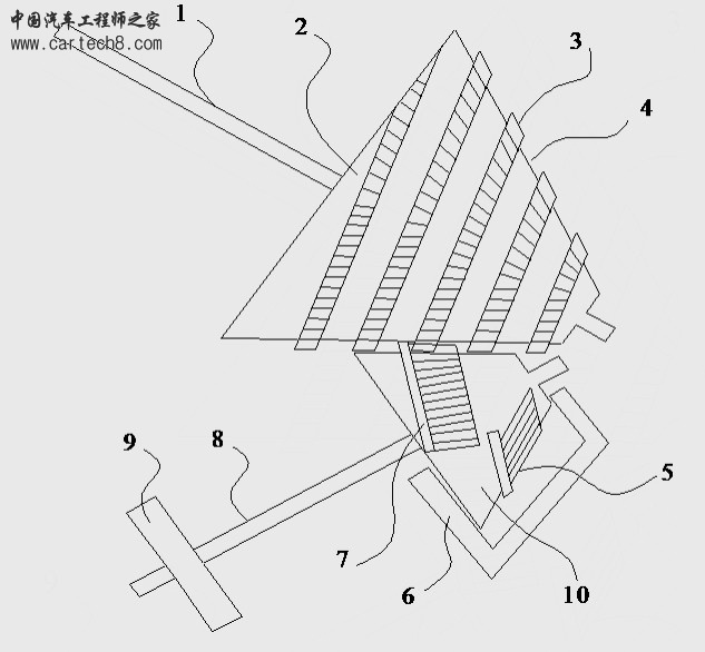

图1示出了本发明实施例提供的一种无级变速装置的输入齿与输出齿的齿宽不相同的结构示意图;
图2示出了本发明实施例的输入齿与输出齿的齿宽相同的结构示意图

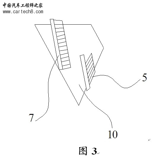

图3示出了本发明实施例的输出螺旋齿轮的结构示意图;

如图1、图2、图3和图4所示为本实施例提供的一种无级变速装置,包括输入轴1、输入螺旋齿轮、输出轴8和输出螺旋齿轮;输入螺旋齿轮包括输入圆锥体2和输入齿3;输入圆锥体2与输入轴1转动连接;输入齿3在输入圆锥体2的外圆周表面沿其轴线螺旋排布多圈;每一圈输入齿3的螺距相等且多圈输入齿的齿数呈整数倍等比例增加;输出螺旋齿轮包括输出圆锥体10和输出齿5;输出圆锥体10可沿输出轴8滑动且向输出轴8传递扭矩;输出齿5在输出圆锥体的外圆周表面沿其轴线螺旋排布至少一圈;输出齿5的螺旋方向与输入齿3的螺旋方向相反;每一圈输出齿5的螺距与输入齿3的螺距相等;输入螺旋齿轮与输出螺旋齿轮啮合。
其中为了便于输出螺旋齿轮在输出轴上的滑动,该无级变速装置还包括用于拨动输出螺旋齿轮在输出轴8上滑动的拨叉6。使用该拨叉6即可将输出螺旋齿轮在输出轴8上滑动,使输入螺旋齿轮与输出螺旋齿轮的变速比变化,从而实现无级变速。
由于输入齿3和输出齿5均螺旋排布,则输出圆锥体在输出轴的不同位置时,输出齿与不同直径的输入齿啮合,可能会使得输出齿与输入齿之间啮合不严密,为了避免这个问题,该无级变速装置还包括用于调节输入轴1与输出轴8之间的夹角的角度调节装置9。具体地,输出圆锥体在输出轴上沿该输出圆锥体的大端方向滑动时,可以通过该角度调节装置9,使输出轴8与输入轴1之间的夹角变小,从而使得输出齿与输入齿随时保持啮合的严密性。

进一步,输出齿的一侧设置有高于输出齿5的齿高的限位块7;输入螺旋齿轮的相邻两圈输入齿之间设置有限位槽4;限位块7与限位槽4配合。具体地,输出齿的一侧设成高于齿高的一个凸起的螺旋形的限位块,输入齿的两个螺旋齿之间形成一个螺旋形的限位槽,以保证在轴向调节输出圆锥体时,输出圆锥体在沿轴向移动的过程中两组相啮合的齿受限位块与限位槽配合的限制,使输出圆锥体只能沿螺旋方向移动,而不会因齿错位而形成脱齿。

现具体描述该无级变速装置的无级变速过程:使用拨叉拨动输出圆锥体,对该输出圆锥体沿其大端施加压力,由于输入螺旋齿轮与输出螺旋齿轮啮合,且受限位块和限位槽的限制,则输出圆锥体只能在转动的过程中沿螺旋方向移动,从而调节输出圆锥体在输出轴上的位置,输出圆锥体在移动的过程中其输出齿始终与输入齿始终保持啮合,由于输出齿与不同直径的输入齿之间的传动比不同,则输出圆锥体在移动的过程中,传动比可以连续变化,实现无级变速。

因为输入螺旋齿轮和输出螺旋齿轮都呈螺旋椎形,在滑动输出螺旋齿轮时,两个轴为八字形,所以输出轴必须同步调整与输入轴之间的夹角,以保证输入螺旋齿轮与输出螺旋齿轮随时保持啮合。
因为输入螺旋齿轮与输出螺旋齿轮的啮合部位直径不相同时,小直径输出齿旋转完360度时,大直径输入齿旋转还不到360度,此时大小直径螺旋齿啮合会产生小于一个螺距的轴向错位,为避免这种错位而形成脱齿或传动干涉。设计如下两种构造中的任意一种就可以避免这种情况发生。一:如图2所示,拔叉预留一定间隙,在拔叉固定的状态下,输出螺旋齿轮在旋转时,受螺旋限位块和限位槽的推动,可以在拔叉间隙内轴向滑动。二:如图1所示,把输入螺旋齿轮的螺旋形限位槽宽于输出螺旋齿轮的限位块,把输入螺旋齿轮的齿的宽度窄于输出螺旋齿轮的齿的宽度,但输入螺旋齿轮的齿的宽度与限位槽的宽度之和等于输出螺旋齿轮的限位块与齿的宽度之和。这样既可实现两个轮的错位啮合,又可以限制两个螺旋轮齿不脱齿、不干涉。
该无级变速装置具有两种状态,其中一个是定速状态:输入螺旋齿轮定速旋转,带动与之对应啮合的输出螺旋齿轮旋转,因输出螺旋齿轮只有一个螺旋周长,输出螺旋齿轮在固定位置一直连续不断循环转动,通过内、外花键带动输出轴输出动力。
二是变速状态:输出螺旋齿轮换档,拔叉推动输出螺旋齿轮沿轴线方向往输入圆锥体的大端移动,两组相啮合的螺旋齿轮因为受螺旋限位块和限位槽的限制,拔叉的外力使输入螺旋齿轮和输出螺旋齿轮产生一个转速差,从而使输出螺旋齿轮相对于输入螺旋齿轮以螺旋方式发生轴向位移,移动时齿轮一直保持啮合。移动后的输出螺旋齿轮与较大直径的输入螺旋齿轮相啮合并传动,则增大了转速比,提高了输出轴的转速,达到了加速的效果。
在沿轴向移动输出螺旋齿轮的时候,同步调整输出轴与输入轴之间的夹角,以保证输入螺旋齿轮与输出螺旋齿轮随时保持啮合。

    螺旋齿轮旋转过程中会始终存在轴向力吧,那轴和轴承的寿命能长的了么,齿面间也会始终存在轴向摩擦吧,齿的寿命恐怕也长不了。呵呵,个人浅见,见笑。
