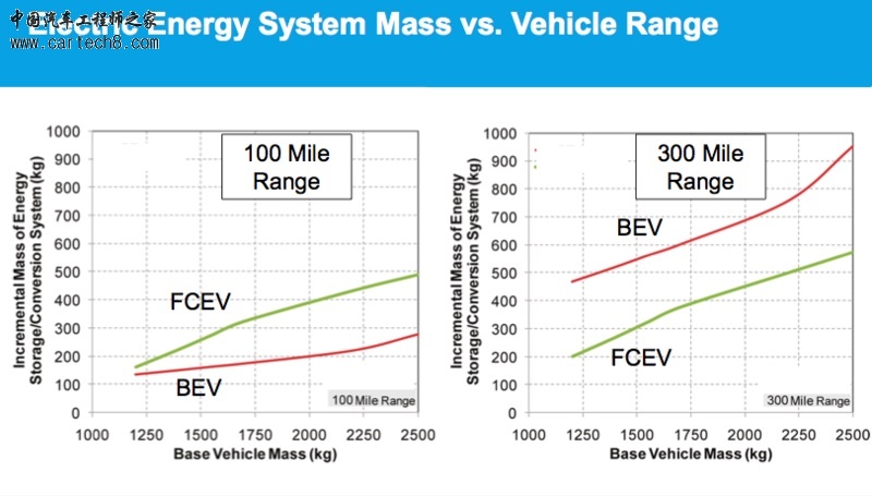

图1不同电池系统重量对应的车辆续航里程
Mark Mathias表示:“要使燃料电池汽车续航里程达到300英里,那么需要燃料电池电量达到100千瓦时,而要想获得更高的燃料电池电量则需要更多数量的燃料电池。由图1可以看出,在汽车续航里程只需要100英里时,燃料电池系统重量要比其他电池系统重;而在汽车续航里程要求为300英里时,燃料电池系统重量要比其他电池系统轻。这是因为燃料电池汽车需要配备燃料电池系统,而燃料电池系统自身具有较高重量,其能量来源可以通过充压缩氢气来获得;而其他电池系统则可以根据续航里程配备相应的电池数量,其电池系统重量也随续航里程变化而变化。因此,才会出现图中所示现象。这与传统的内燃机汽车一样,传统内燃机即便是在静止情况下其自身也具有较高重量,但是其可以通过添加燃油来获得较高的续航里程。
