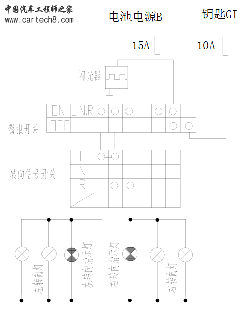

汽车警示灯与转向灯操作原理(下图)一看就明白。

大多数车型双闪电源为常火,转向电源为icc,双闪开关开启常火经双闪开关去闪光器,同时左右转向齐闪。双闪开关关闭icc电源经双闪开关去闪光器,此时开启转向开关,开哪侧哪侧闪亮。
