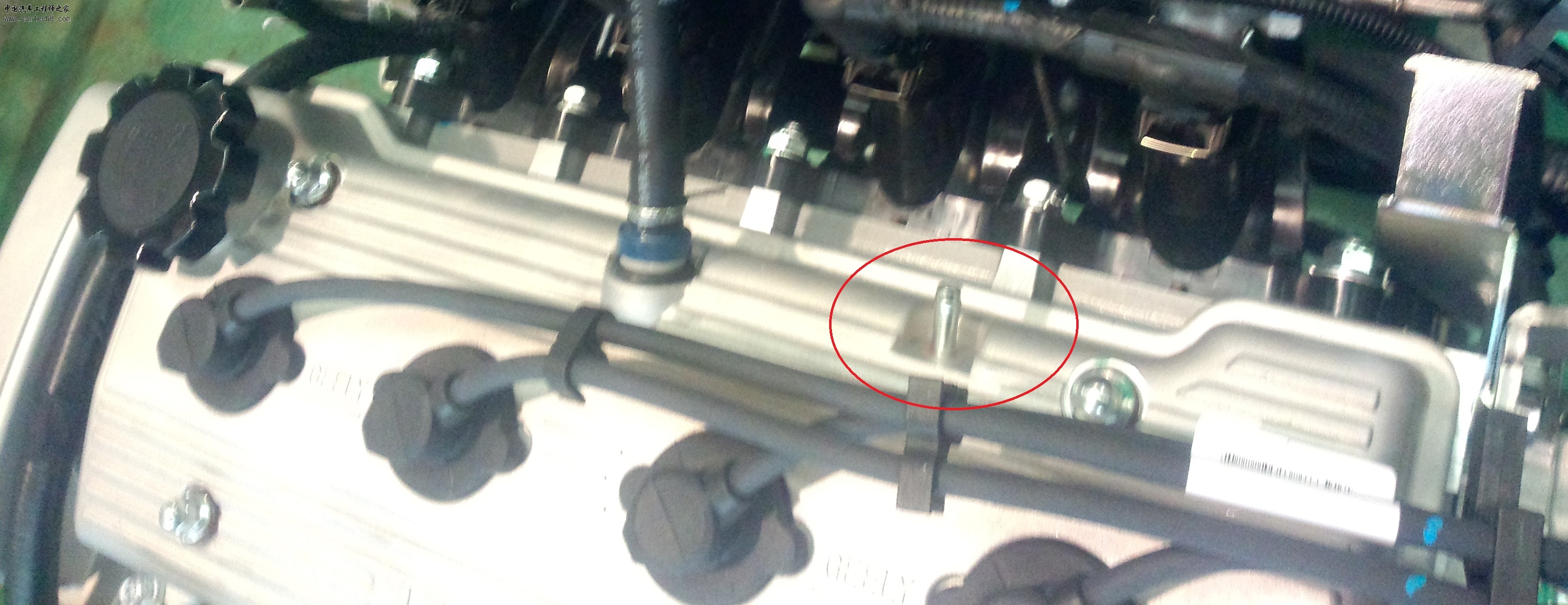

    此单向阀的用是什么?
    我只知道它在磨合时空气从该单向阀进入,那么气缸盖罩通入空气有什么作用呢?

    这是废气嘴!!

    通入空气主要是为了在缸盖罩里面的迷宫形成一个气流回路,使燃油蒸汽高效的被导入到进气歧管中充分燃烧掉。

    看着有点像曲轴箱通风的

    本人觉得不是单向阀,是气缸罩排气用的,正常有根管子直排,或进入过滤系统

    通入新鲜空气 置换废气呗,
    这是强制废气循环系统吧

    PCV阀~~曲轴箱废弃通风阀,单向阀,怠速不同,中高速是通的

    这是550的么?
