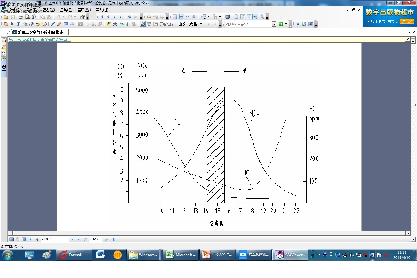

    发表于 10-4-2014 13:15:34 | 显示全部楼层
    看图!!!!!!!!!!!!!!!

    发表于 11-4-2014 16:08:21 | 显示全部楼层
    这个问题不像楼上说的那么简单,否则HCCI的NO应该很高。
    5楼张图在尾气界几乎成为经典,不过是你抄我,我抄他流行开来的。
    做这张图的技术参数有人研究过吗?我检测的结果和这张图差的太远,图中给出的最佳范围只能代表一定测试条件下的结果,如果基本参数发生变化,结果完全不同。
