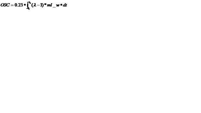

    如果采集到一组催化器储氧量秒采数据,要怎么样计算最终储氧量???有公式没??

    关闭环,手动调节调节空燃比,从弄到稀或者从稀到浓,测量前后氧发生跳变的时间,就可以算了

    其实储氧量还是通过储氧时间来计算的。

    整车五档70码,需测试进气流量,空燃比0.95-1.05,至少保持10s,检测前后氧振幅。然后在△T内积分。

    您这是正解
