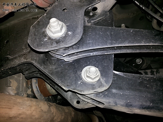

不太明白,是后悬架调整前束的么?楼主介绍一下
 楼主| 发表于 22-3-2014 20:29:50 | 显示全部楼层
主要调整结构的设计非常有创意
发表于 24-3-2014 18:23:03 | 显示全部楼层

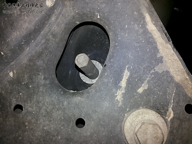

什么创意?没看懂!!!是调整前束角的?莫非是偏心螺栓???
发表于 20-4-2014 01:16:18 | 显示全部楼层
什么创意啊!是一个杆系的支座挡住了另一个杆的调整螺栓,迫不得已将其挖空支座,然后加长调整螺栓头部的长度,否则怎么调啊!
好像是宝马3系的后悬架调整结构!
发表于 27-4-2014 19:40:12 | 显示全部楼层
图片不是很清晰,应该是偏心调整,没什么稀奇的
发表于 3-5-2014 23:05:54 | 显示全部楼层
没看明白尼
