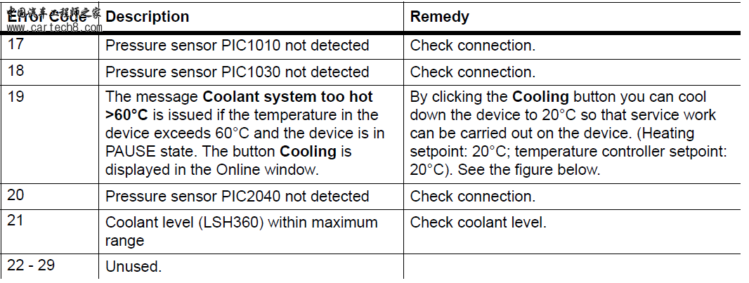

发表于 9-4-2014 14:42:36 | 显示全部楼层
我查看了AVL 553的手册,23是没有使用的,怎么会报这个故障呢??应该是没什么问题的

 楼主| 发表于 10-4-2014 20:20:19 | 显示全部楼层
嗯 现在使用下来一直没问题 就是那边有个故障代码
发表于 13-4-2014 21:24:25 | 显示全部楼层
我们这边也报过这个故障,与AVL工程师联系了一下,也说是误报!
