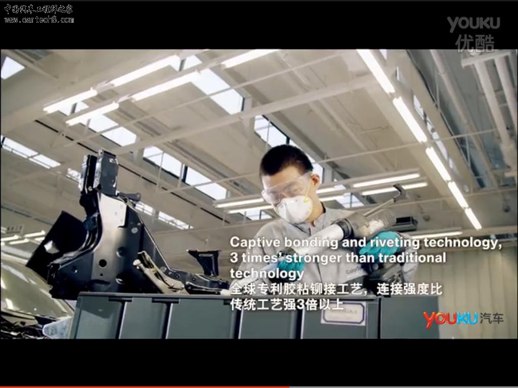

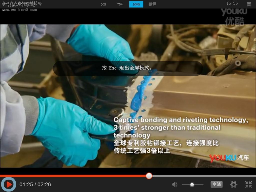

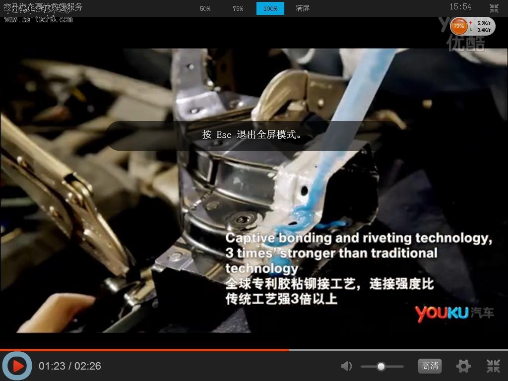

宝马说他们修车对关键部位用铆粘,它真能比一般的焊接好??

    修车因为不是在原厂,没有对应的昂贵设备(比如点焊机),只能采用铆接、粘结和塞焊等售后维修的方法。视频中的“粘铆接工艺相比传统工艺...”二者都是讲的是售后维修工艺,它所指的传统工艺指什么?
    而一般车身上的关键部分有些采用超高强度钢的地方,修车时是不可以用焊接的。只能采用钻孔、铆接辅以密封胶的工艺的。
