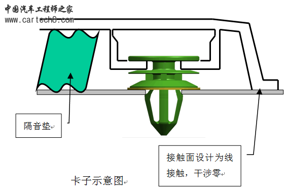

    小弟关于内饰护板卡扣安装座有几个问题一直不太清楚,想请教一下论坛里面的各位高手: 1)我看到不同资料上的护板卡扣在车身钣金上的固定孔直径有8.0、8.4、8.5及8.6的,钣金开孔的直径对护板在车身上的安装强度有什么影响吗?不知道有没有必要存在多种孔径; 2)护板卡扣安装座的厚度对护板的固定强度有没有影响?还是只用规定一种厚度就可以了,比如2.5mm,如果厚度有多种规格,对应生产上要做生产准备的卡扣种类也就多了,增加物流和管理成本。3)我看有的卡扣图纸上给出了卡扣座到钣金表面的距离,这个值是干什么的,也不太懂。 谢谢各位!
    发表于 7-4-2014 18:50:58 | 显示全部楼层
    说下我的看法,1,卡扣生产商很多,各厂制造水平不同。同一卡扣本身就存在误差。所以应该是每个供应商都有自己的开孔尺寸精度要求。一个整车厂的一款车开孔应该是一样的,开孔大小取决于供应商的要求。如果一款车用一种卡扣又开多种孔,我只能说是工程师不专业。2,2.5mm是经验值,这个是够的,经过很多车的实践的。卡接强度通常我们不单个卡座(没有多少实际意义)。而是看整个安装结构卡扣布置是否合理,卡扣与卡扣之间的距离是否控制合理,卡扣在整个零件的布置位置是否合理。3,第3个问题没图没真相;按字面上理解,我觉得是在控制卡扣做的深度,这个跟模具的强度有关。,卡扣座到钣金值越小,则表示卡扣越浅,模具滑块越薄,强度越差。图纸上的值可能是表示最小可接受的滑块厚度。
