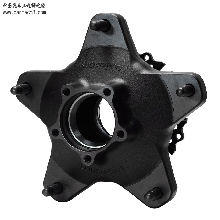

    请问,我发的图上面的轮毂螺栓(5个)可以用什么工具(比较方便的)压到轮芯里面?还有,轮芯上与轮毂螺栓装配的孔,尺寸要怎么定,要比螺栓直径小多少?
    求指教!

    自己顶一下!主要是想知道这种螺栓的使用方法!

    直接榔头敲进去可好?反正车轮转动时大多数时间螺栓都是在受剪切力

    可以用压力机压进去,考虑装配,需限制螺栓的垂直度

    恩恩,配合用过渡配合行吗

    螺栓一般是滚花的,过渡配合需要考虑防转力矩是否能达到要求

    压力机压装,一般过盈配合,过盈量根据实际用和工艺定。螺栓头部和轮毂有防转动设计,则不需要花键过盈

    发表于 20-3-2016 22:51:14 | 显示全部楼层
    那①份执著 发表于 18-4-2014 18:51
    恩恩,配合用过渡配合行吗
    过度配合,主要是容易掉

    过盈配合,一般用压力机压车轮螺栓,压力一般为3T左右,过盈量15丝左右

    轮毂螺栓都是带滚花的,滚花是有标准的,过盈量多少能承受多少转动扭矩的,应该是可以查到的,最后做一个抗扭矩试验就可以了
