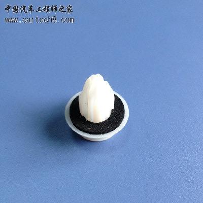

    第一种:硬塑料+EVA发泡垫片
    硬塑料+EVA发泡垫圈是目前国内使用最多的卡扣防水方式。
    主要优点:1.制造工艺简单,制造门槛低;
                     2.EVA垫片成本低廉。
    主要缺点:1.垫片回弹性差,长期防水效果不好。
    综合评价:
        防水性:★★★☆☆
        耐久性:★★☆☆☆
        性价比:★★★★☆

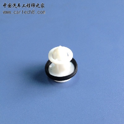

第二种:硬塑料+橡胶垫片
硬塑料+橡胶垫圈是另一种国内使用较多的卡扣防水方式。
                 2.橡胶垫片成本略高于EVA发泡,但价格相对仍比较低。
主要缺点:1.橡胶垫片装配较困难,人工成本较高,导致总体价格上升。
综合评价:
    防水性:★★★☆☆
    耐久性:★★★★☆
    性价比:★★★☆☆

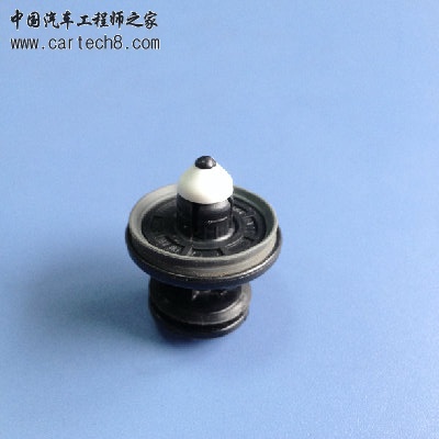

第四种:硬塑料+橡胶嵌件
硬塑料+橡胶嵌件这种防水方式是大众特有的。大众的门板卡扣是子母扣形式的。整个卡扣由5个零件组成。需用4道装配工序。
主要优点:1.产品设计精密,防水效果好。
主要缺点:1.产品零件众多,生产、装配成本高。
综合评价:
    防水性:★★★★★
    耐久性:★★★★☆
    性价比:★☆☆☆☆
