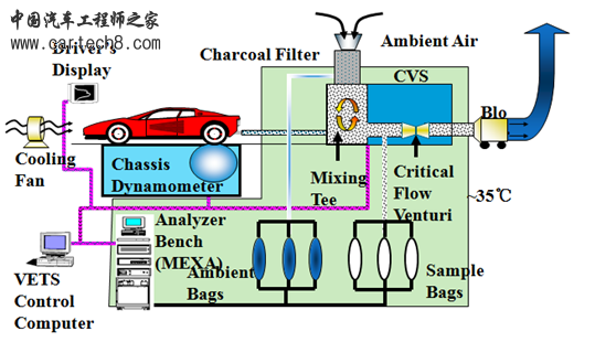

发表于 21-5-2014 13:34:41 | 显示全部楼层
如图所示
里面标的很清楚了。。。。
示意图
示意图
发表于 27-9-2014 22:54:01 来自手机 | 显示全部楼层
楼上正解是吸取新鲜空气把废气排除
 楼主| 发表于 25-10-2014 14:13:29 | 显示全部楼层
jinghao.song 发表于 21-5-2014 13:34
如图所示
里面标的很清楚了。。。。
好的 谢谢了啊

 楼主| 发表于 25-10-2014 14:16:10 | 显示全部楼层
如图所示
里面标的很清楚了。。。。
楼主的意思是采集背景气的那个通道来吸气 进行吹扫吗
