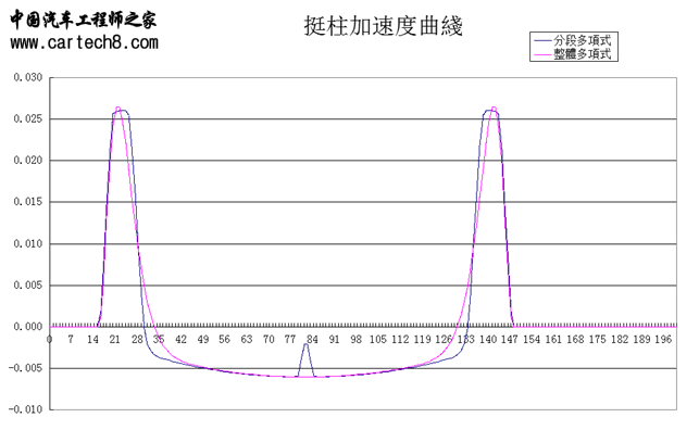

1.4 分段多项式函数凸轮
    采用多项式函数作为加速度函数,对多项式函数的系数做出一些限制,保证在不同段连接处的加速度的二阶导数连续,同时保证每段只存在一个极大值。由于现有加工精度的限制,更高光滑性的函数凸轮无法用现有加工技术制造出来。因此本方法同时具有分段加速度函数设计方法和整体多项式函数设计方法的优点。

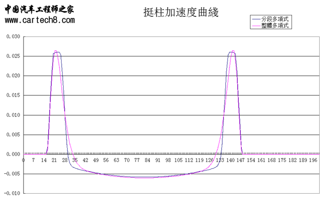

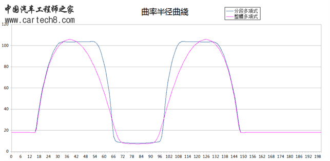

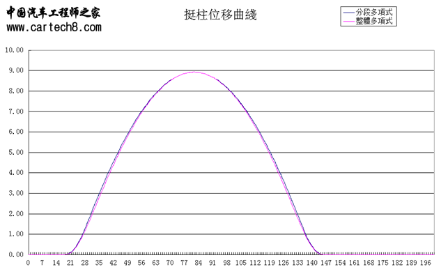

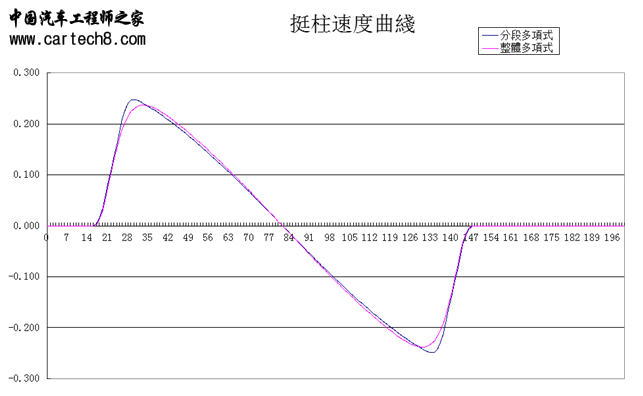

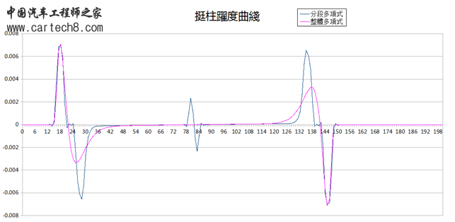

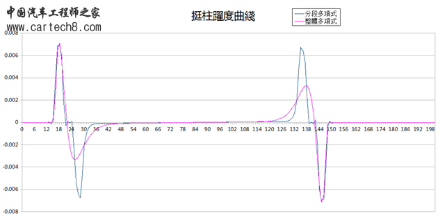

2.2 三种凸轮性能参数
表1 主要性能参数
技术参数        整体多项式函数凸轮        七段多项式函数凸轮        十段多项式函数凸轮
挺柱升程丰满度        0.5681        0.5763        0.5809
挺柱最大几何速度(mm/°)        0.237        0.249        0.253
挺柱最大正加速度(mm/(°)2)        0.0265        0.0260        0.0260
挺柱最大负加速度(mm/(°)2)        -0.00601        -0.00580        -0.00599
挺柱最大跃度(mm/rad3)        1336        1308        1308
凸轮最小曲率半径(mm)        7.20        7.90        7.19
2.3 七段多项式函数凸轮
2.4 十段多项式函数凸轮
