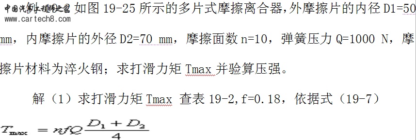

    外摩擦片的内径D1=50 mm,内摩擦片的外径D2=70 mm,摩擦面数n=10,弹簧压力Q=1000 N,摩擦片材料为淬火钢,f为0.18;求打滑力矩Tmax=nfQ(D1+D2)/4
    算出来等于54NM对吗?
    摩擦面数等于摩擦片数乘以2对吗

    我需要设计一个多片式液压离合器,外摩擦片的内径D1=50 mm左右,内摩擦片的外径D2=70 mm左右,材料不限,摩擦片数不多于5片,最大传递力矩大于1500NM,可行吗??????
