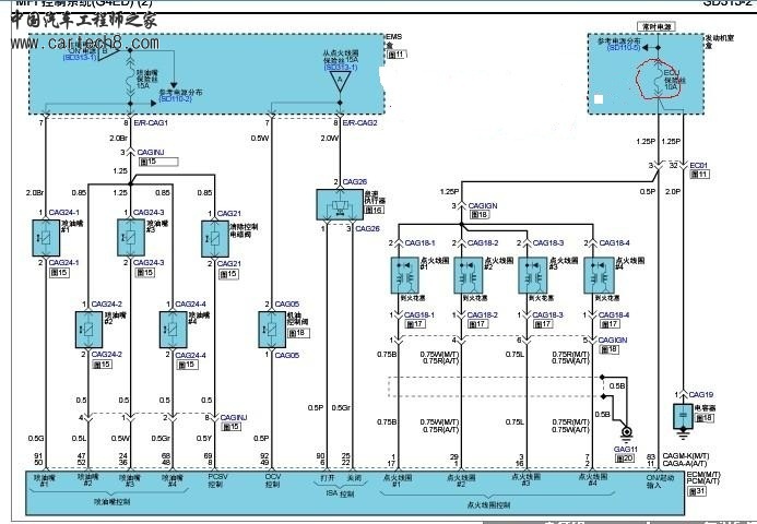

事故车换过主保险盒,烧了两块电脑了,打开后看是点火控制部分,有时打开点火开关还烧点火线圈保险,有遇过的么?线路没有打铁的。
现象:开钥匙门有时候立马就烧10A  ECU保险(发动机室保险盒里靠右侧4个10安保险的第二的那个,  :ECU1  30A/ECU2  25A  都没事,其他控制保险也没事)
有时候不烧保险,但是烧电脑.
电路图
电路图
发表于 12-5-2014 21:52:28 | 显示全部楼层
量一下ECU接地电阻看看 ?
点火线圈拆下来看了吗?

打铁都处理了,点火线圈换的新的。
发表于 17-7-2014 11:22:10 | 显示全部楼层
电流不正常,电脑周边有过流器件,或者短路,反串到电脑,导致烧电脑,根据烧电脑哪个部分来判断大概是哪个支路出的问题......

 楼主| 发表于 22-8-2014 11:30:23 | 显示全部楼层
点火线圈坏了
发表于 16-11-2014 21:22:32 | 显示全部楼层
请教一下最终怎么解决的?
 楼主| 发表于 27-2-2015 13:55:19 | 显示全部楼层
疯狂的心 发表于 16-11-2014 21:22
请教一下最终怎么解决的?
点火线圈换了
