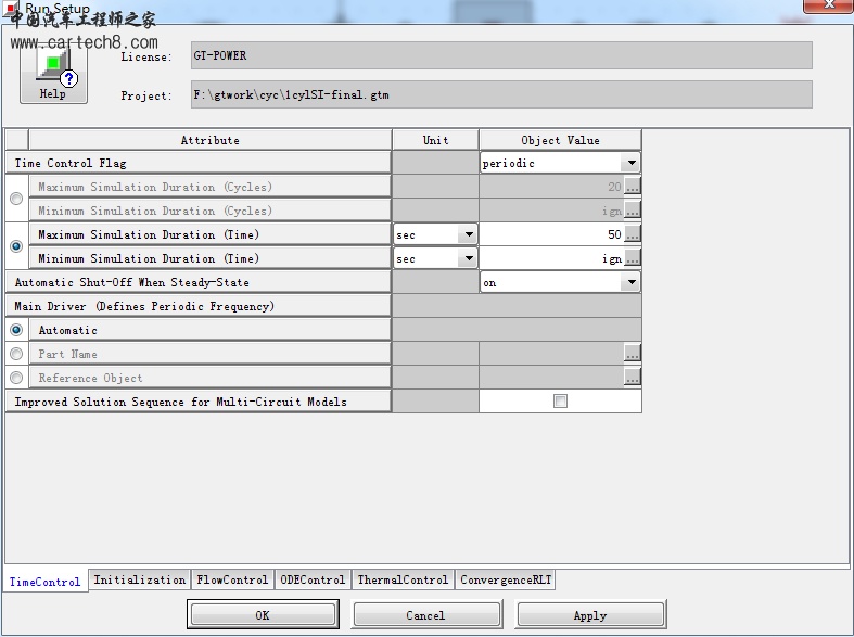

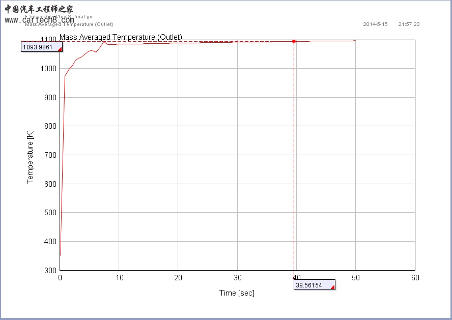

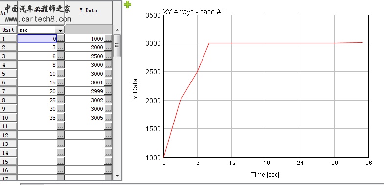

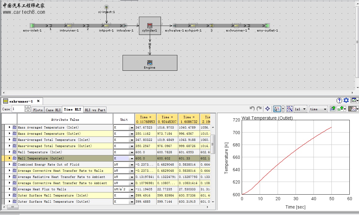

    壁温计算我用的是连续转数也就是瞬态模型。从1000转到3000转,壁温求解器也是设置的瞬态,我不断把仿真时间加长,在timeRLT中Wall Temperature (Outlet)的值从600K不断增加。而我我的发动机在10之后转数一直是3000转。我觉得壁温的应当也会出现稳定值,我把仿真时间加长,转数不变,壁温还是增加,我不知道错在哪里,求帮助

    针对壁温计算的问题,从描述来看,您使用了瞬态模型进行计算,并且在转数不变的情况下,仿真时间加长导致壁温持续上升。对于发动机而言,壁温在稳态条件下确实会达到一个稳定值。基于这一观察,您可以检查以下几点:
    1. 热量输入模型:确认热量的产生是否与仿真模型中发动机转速相符,特别是在持续高转速下的热量输出是否符合实际情况。
    2. 材料属性:确认材料的热传导性能及热容量是否设置正确,它们对模拟结果的稳定性有较大影响。
    3. 模型初始化:考虑壁温模型的初始条件设置是否合适,有时初始条件的不合理可能导致模拟结果偏离实际。
    建议进行参数调整并重新仿真以观察结果变化。若问题仍未解决,可能需要考虑采用稳态模型进行计算或寻求专业团队的帮助进行模型审查和优化。
