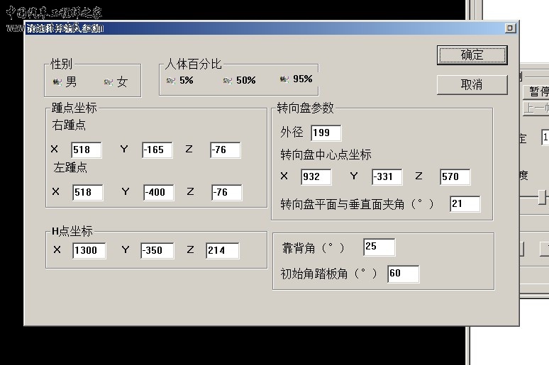

我毕业设计要做一个坐姿舒适性评价的软件。人体动态模型已经做好了,现在正琢磨舒适性评价。老师要我分别对静态与动态进行评价。我是底盘方向的,对汽车内部布置的过程不是很熟悉。我的模型动画是给定参数(包括方向盘和靠背角)下人踩踏板的动作,踏板角变换(踩踏板)只对下肢有影响。靠背角的变化对上下肢关节角度都会有影响,方向盘角度只对上肢有影响。人在踩踏板时方向盘与靠背角肯定都是固定,但是方向盘角度和靠背角都是可以人为调节。我是底盘方向的,对布置不是很了解,请问前辈们舒适性评价是在固定的方向盘角度与靠背角下进行的?还是要在二者的可调范围内进行评价?
下图为软件的输入界面

是在固定的方向盘角度和靠背角下进行的。方向盘角度是方向盘在正中的设计位置。靠背角也是设计布置确定好的。

    一般方向盘角度是固定的。靠背角我看有的文献是变化的,但这些文献都是期刊论文,也许和厂家的实际做法有差别。

    必须要在初始设定的角度下做相关分析及评价,要不然就不存在都是统一的标准,毕竟相关评价采用的人体都是百分位人体。

    看不懂,不过舒适性评价这个得涉及人体的关节角度和受力的分析,一般都有数据库的,自己做的还真是第一次看到,祝你成功。
