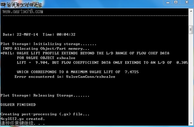

求解 卡在这里快要崩溃了

    气门那出错了,检查气门设置

    我就改了排气门直径 然后就出错  你有气门升程的数据吗

    改了气阀直径后,flow arrays中的第一列referecce array(=气阀升程/气阀参考直径)也需要更改

    因为你的实际气门升程比你的流量系数对应的最大升程还大。。。

    因为你的排气门升程最大是9.094,但是你的排气门升程对应流量系数的那个输入最大值是7.4725,然后这个GT软件它不会向外面差值,所以就报错了。
    你在那个排气门流量系数那加一行9.094,_____ 。这个下划线里面填7.4725,后面对应的那个值就解决问题啦

    气门最大升程和流量系数给的范围不一致,流落系数要涵盖整个气门升程才行,
