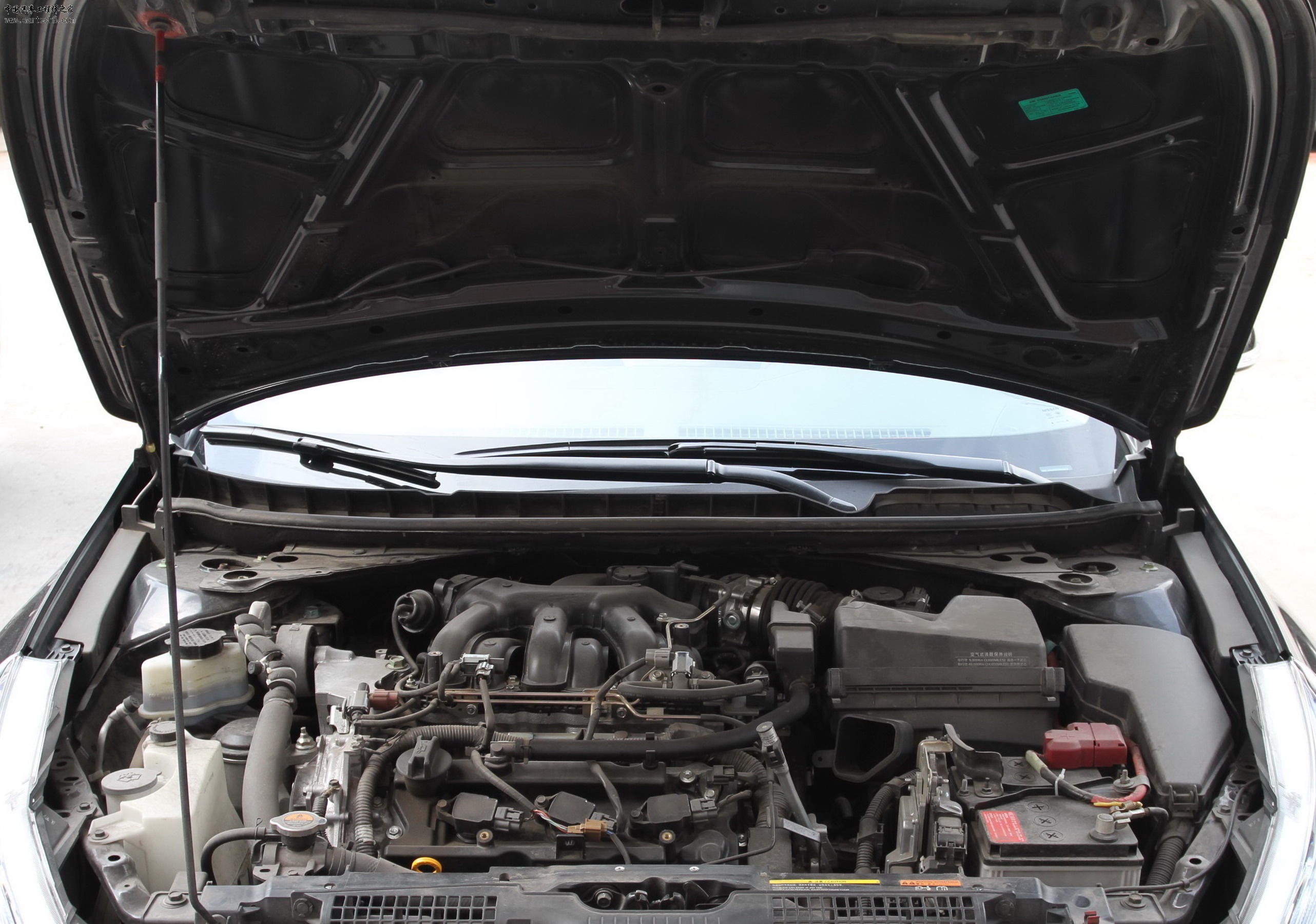

    我在这里重点说说发动机舱里给汽车发动机脱衣服,让发动机凉快凉快。发动机工作时周身非常热,汽油机本身不怕热,但是发动机周身纵横交错的高低压电线、气管、油管等管管线线等橡胶和塑料材料怕热,高温必然让这些管线加速老化,加速变质,甚至漏电漏油汽引发故障和安全隐患,另外汽车电脑数据CPU怕热。
    做法很简单,拆卸下发动机舱盖儿隔音层(图A);拆卸下发动机上面的遮羞盖儿(图B);拆卸下空气滤清器前段的导流通道(图C);空调压缩机进出管路包扎隔热层(图D)。
    ABCD处理之后发动机周身的空间大了,,机舱敞亮了,有利于空气流通散热还方便清理发动机灰尘,随时检查油电汽线路。最关键的是发动机散热更快。空调更爽了。节能环保还省油了。有动手能力的何乐而不为?

    请问,拆除发动机空气滤清器前段进气导管是否影响进气量? 进气温度是否能在正常范围内?
