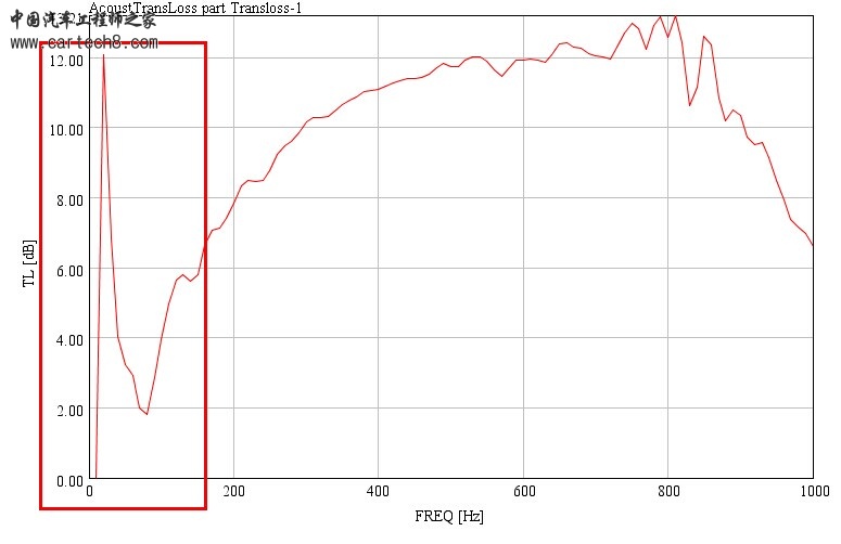

大家好,有个问题请教下:用GT-power进行简单扩张腔消声单元的仿真时,结果图1示:在低频20Hz出现了峰值。

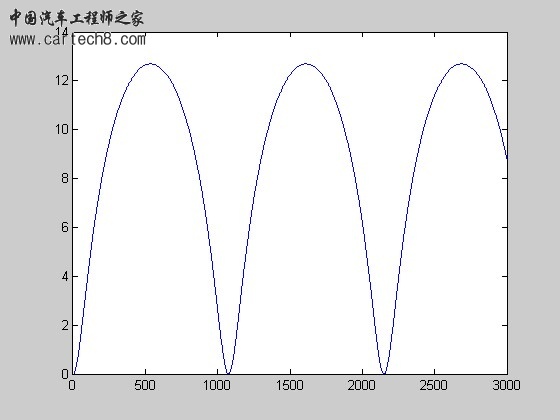

而按照经验公式和别的论文的说法,仿真出来的结果应该如图2示:

图1
图1
图2
图2

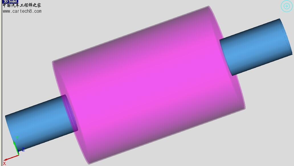

图3
图3

    发表于 2-6-2014 19:48:57 | 显示全部楼层
    是不是传感器连接设置错了,你检查一下。
    26-10-2015 15:17
    发表于 9-6-2014 10:03:32 | 显示全部楼层
    同求高手指点
    发表于 11-6-2014 10:48:54 | 显示全部楼层
    可能是你离散的长度的问题,或者run里面的设置
    发表于 1-7-2014 13:44:18 | 显示全部楼层
    声源的速度振幅该小一点试试,比如说0.5.
