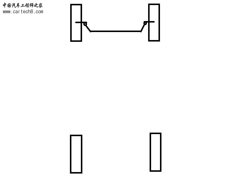

      只因没有机会学习汽车知识,遗憾了几十年,为了弥补这几十年的遗憾,本人已经决定花掉这几十年辛辛苦苦、省吃俭用攒得的几千块钱,到废旧市场买相关零部件来做一辆汽车,就算死也瞑目了。

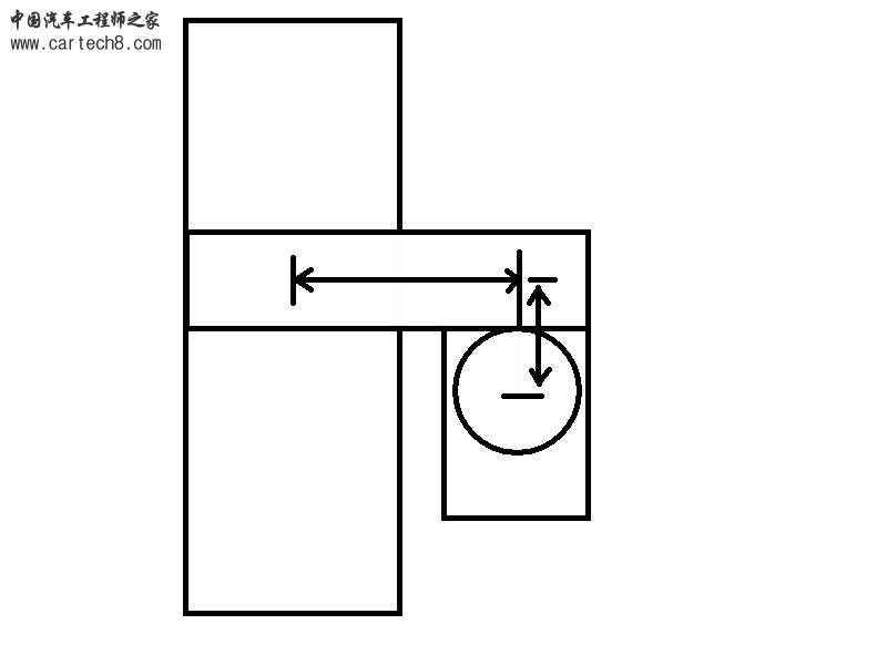

      现在,只问一个问题,我打算做成4台电动机分别带动4个车轮的4轮4驱形式,为了得到最理想的效果,梯形臂底角应该做成多少度?(轴距2.5m,前后轮距均为1.5m,主销后倾大约3度,主销内倾0度,前轮外倾0度,前轮前束0度)据说一般是70~90度之间,是吗?(图中车轮中心到主销中心10cm,轮轴到主销6cm)
 楼主| 发表于 12-6-2014 18:03:44 | 显示全部楼层
经查相关资料,两转向梯形臂延长线交点位于后轴中点附近时较合理,本人也用激光灯固定在1比1的木头模型上调试过了,效果还是比较满意的,相关数据也得到了。还有原先打算0度主销后倾和0度主销内倾的方案也应经被取消了,至少主销内倾角取正值,以提高行驶稳定性。感谢关注!
