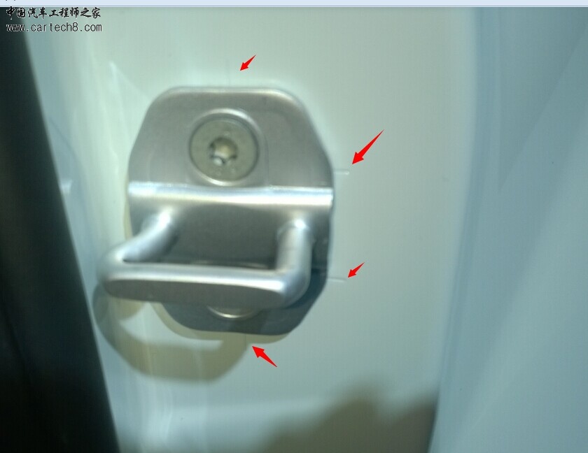

[车门] 门锁扣傍边的刻线有什么作用
发表于 4-6-2014 22:00:36 | 显示全部楼层 |阅读模式
锁扣预定位.jpg ]门锁扣傍边的刻线有什么作用,类似刻线在奥迪和别克GL8的门锁扣设置。
发表于 5-6-2014 19:59:37 | 显示全部楼层
锁扣位置是可以调的,刻线用来对准。

     楼主| 发表于 15-6-2014 23:51:33 | 显示全部楼层
    xinyuan_lai 发表于 5-6-2014 19:59
    锁扣位置是可以调的,刻线用来对准。
    通用的工程师解释说是预定位,尽量减少调整量,保证第一次装配时就基本正确。这样的话是不是对车身的焊接精度要求高?另外,很多车是没有这个刻线定位的,也没有反馈存在什么问题。大侠能不能更深层次的解答?(假设别克GL8取消这个刻线,会产生什么问题)
    发表于 17-6-2014 10:57:45 | 显示全部楼层
    确实用来定位,在锁扣上同时也有定位刻线。

    发表于 26-6-2014 16:34:19 | 显示全部楼层
    锁的定位线。装配用的。
    20-1-2018 20:06
    发表于 26-6-2014 16:50:27 | 显示全部楼层
    应该是用来定位锁扣的
    发表于 16-7-2014 16:58:58 | 显示全部楼层
    安装的时候粗定位

    发表于 23-7-2014 16:08:10 | 显示全部楼层
    这个是作为定位来的
    发表于 9-11-2014 22:00:19 | 显示全部楼层
    iceyrain 发表于 23-7-2014 16:08
    这个是作为定位来的
    锁扣上及侧围上都有刻线,主要是定位调整
    发表于 25-11-2014 11:39:20 | 显示全部楼层
    做定位使用,减小锁扣装配完成后的调整量

    发表于 4-12-2014 21:36:23 | 显示全部楼层
    其实所有的覆盖件都要刻线的
    发表于 8-1-2015 11:23:03 | 显示全部楼层
    预定位用的,减少调整量,表调线上锁扣是需要调整的。
    发表于 28-2-2015 22:27:10 | 显示全部楼层
    起到预定位的作用,但是国产车一般没有,因为有可能是精度达不到这个要求吧

    发表于 3-3-2015 09:06:44 | 显示全部楼层
    预定位使用的,车身要求的精度较高
