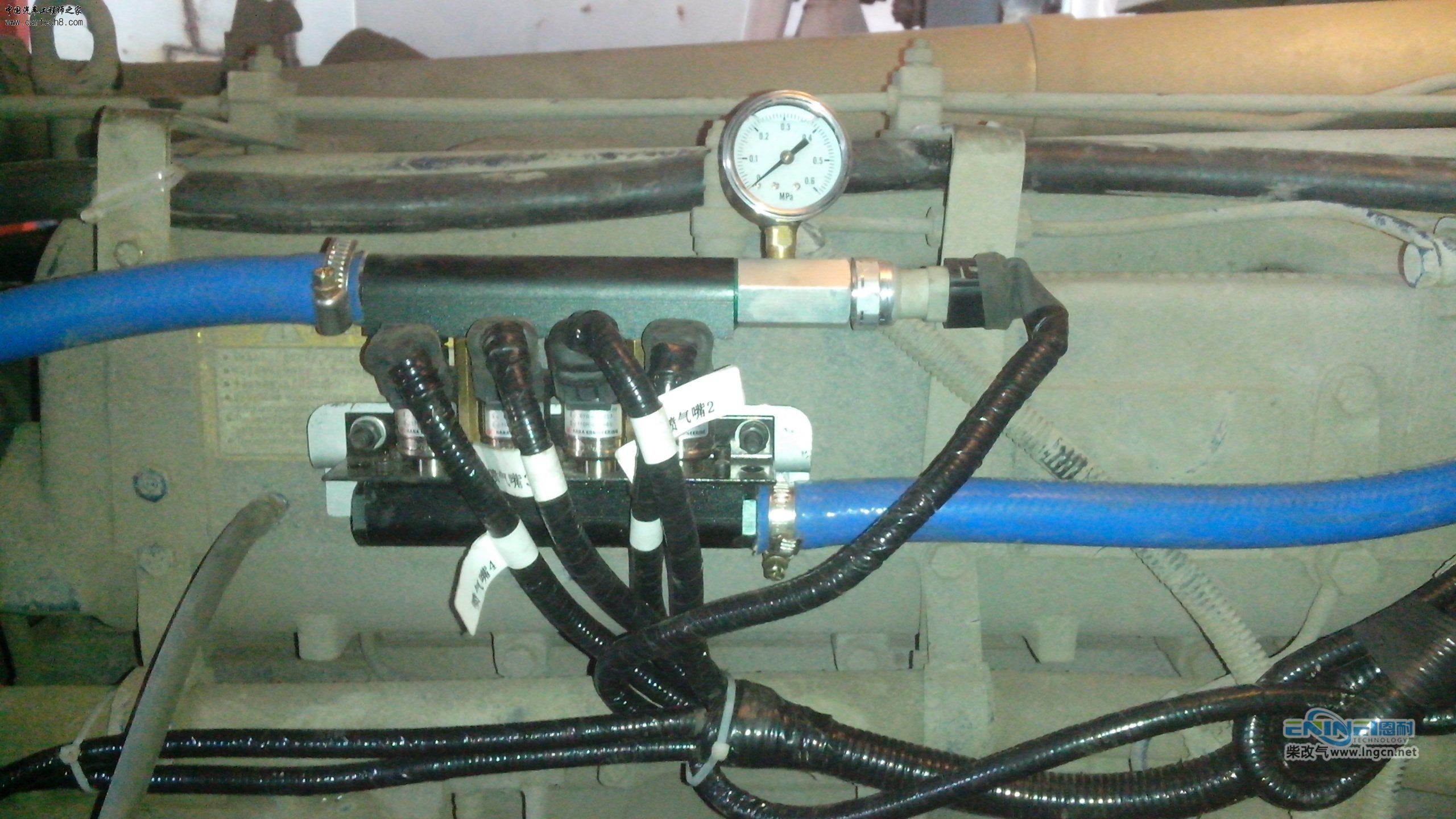

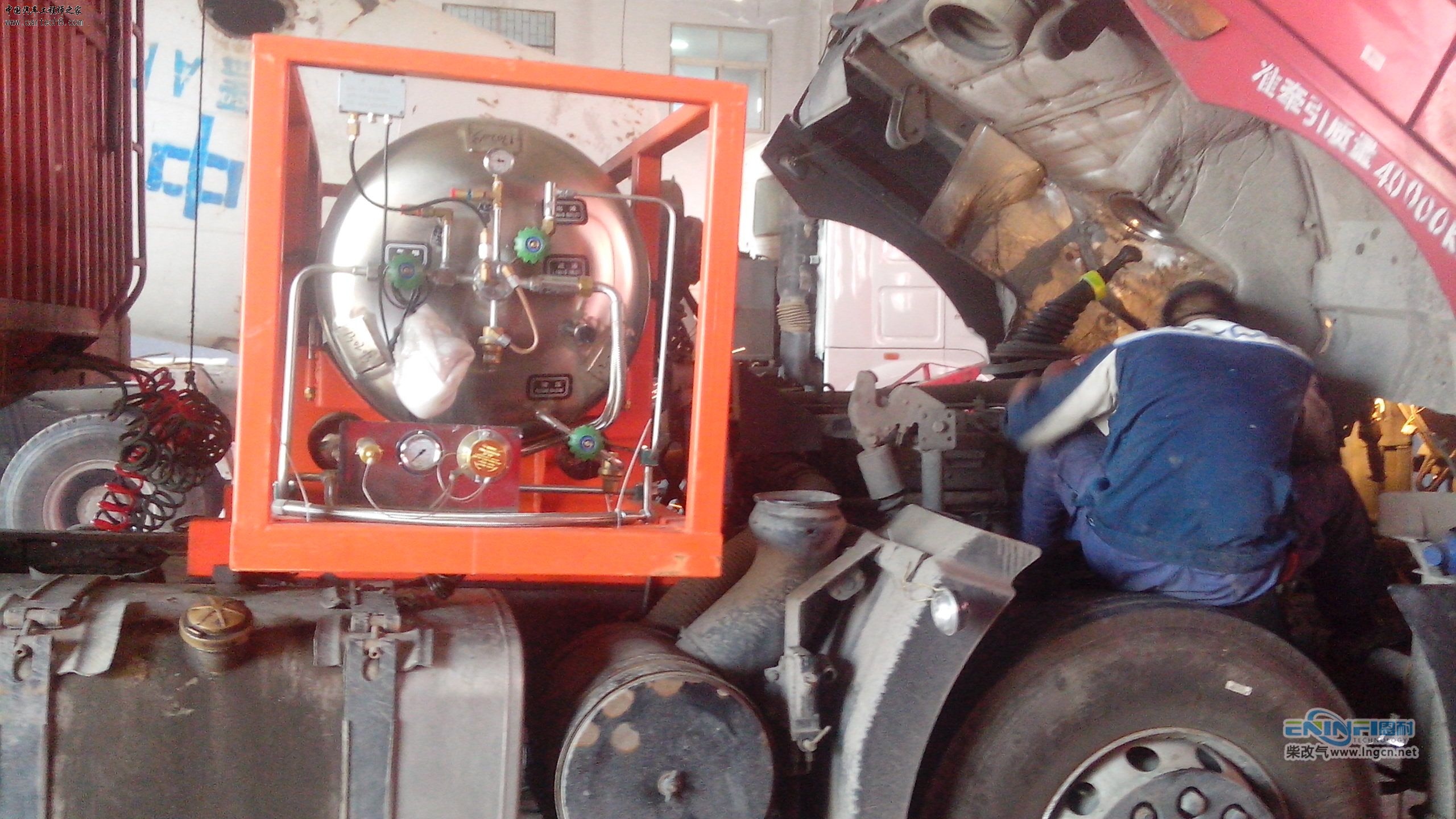

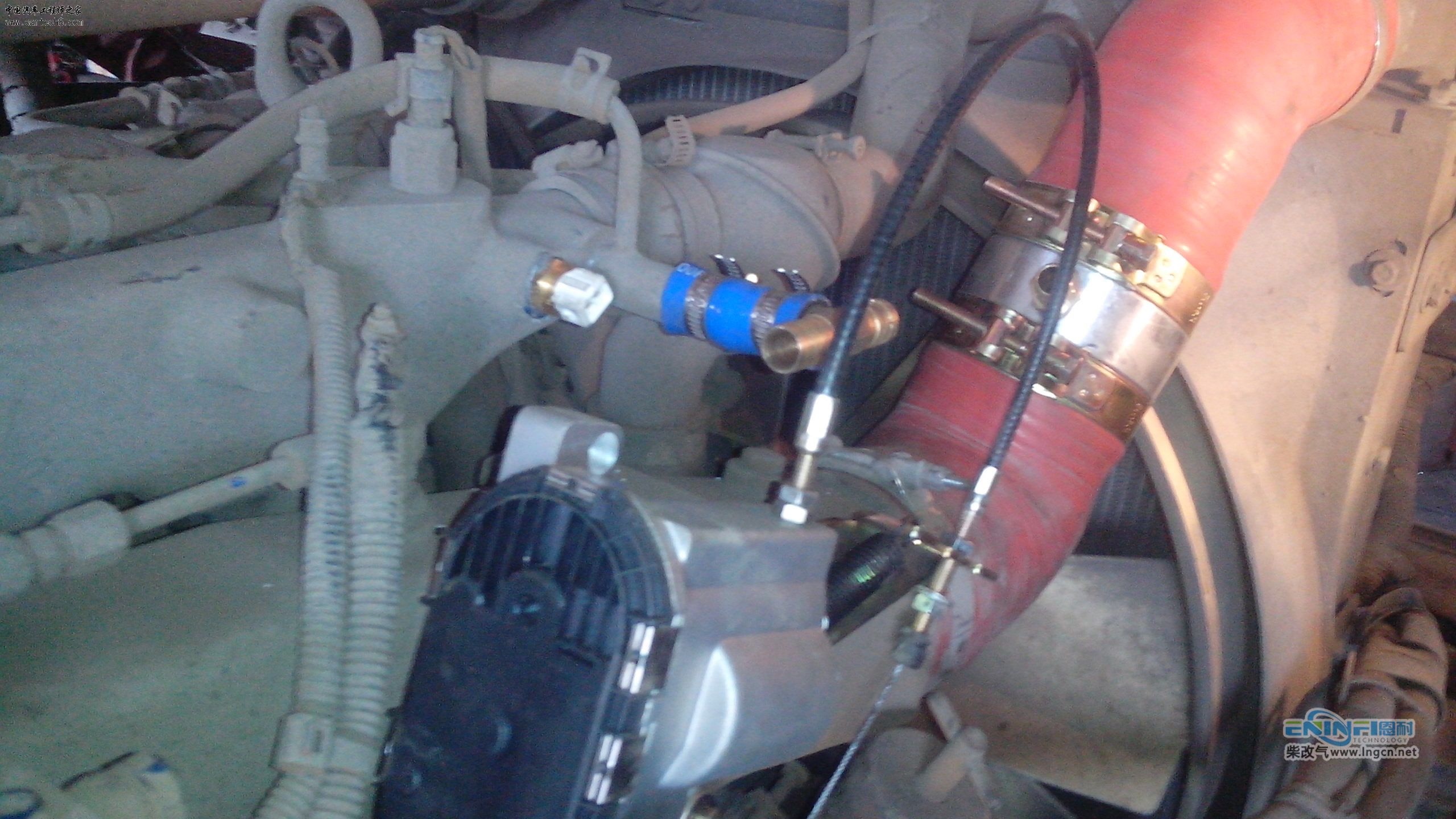

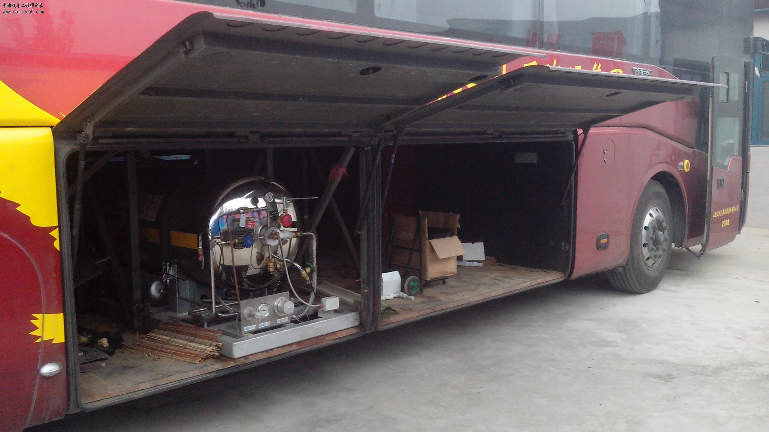

无需更改缸盖活塞等发动机部件,仅在原车基础上额外附加一套电控系统,使纯柴油动力车改装成可以燃烧柴油和混合天然气双动力车。
lng瓶安装
lng瓶安装

传感器安装
传感器安装
混合器安装
混合器安装
气轨
气轨

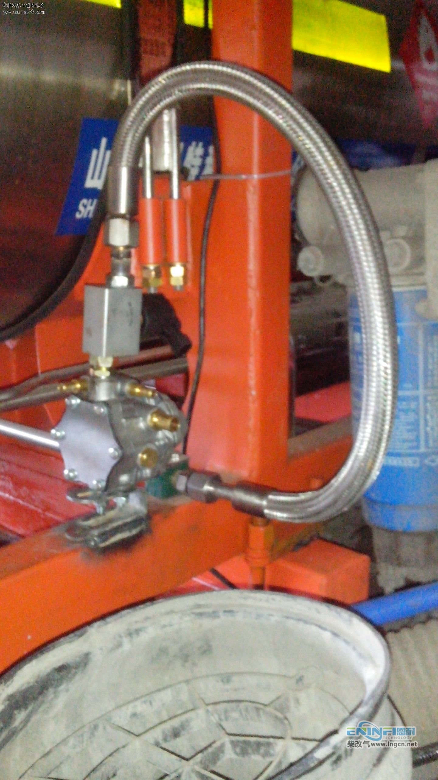

车用气管
车用气管
气路连接
气路连接

 楼主| 发表于 9-6-2014 11:41:38 | 显示全部楼层
安装调试2天完成

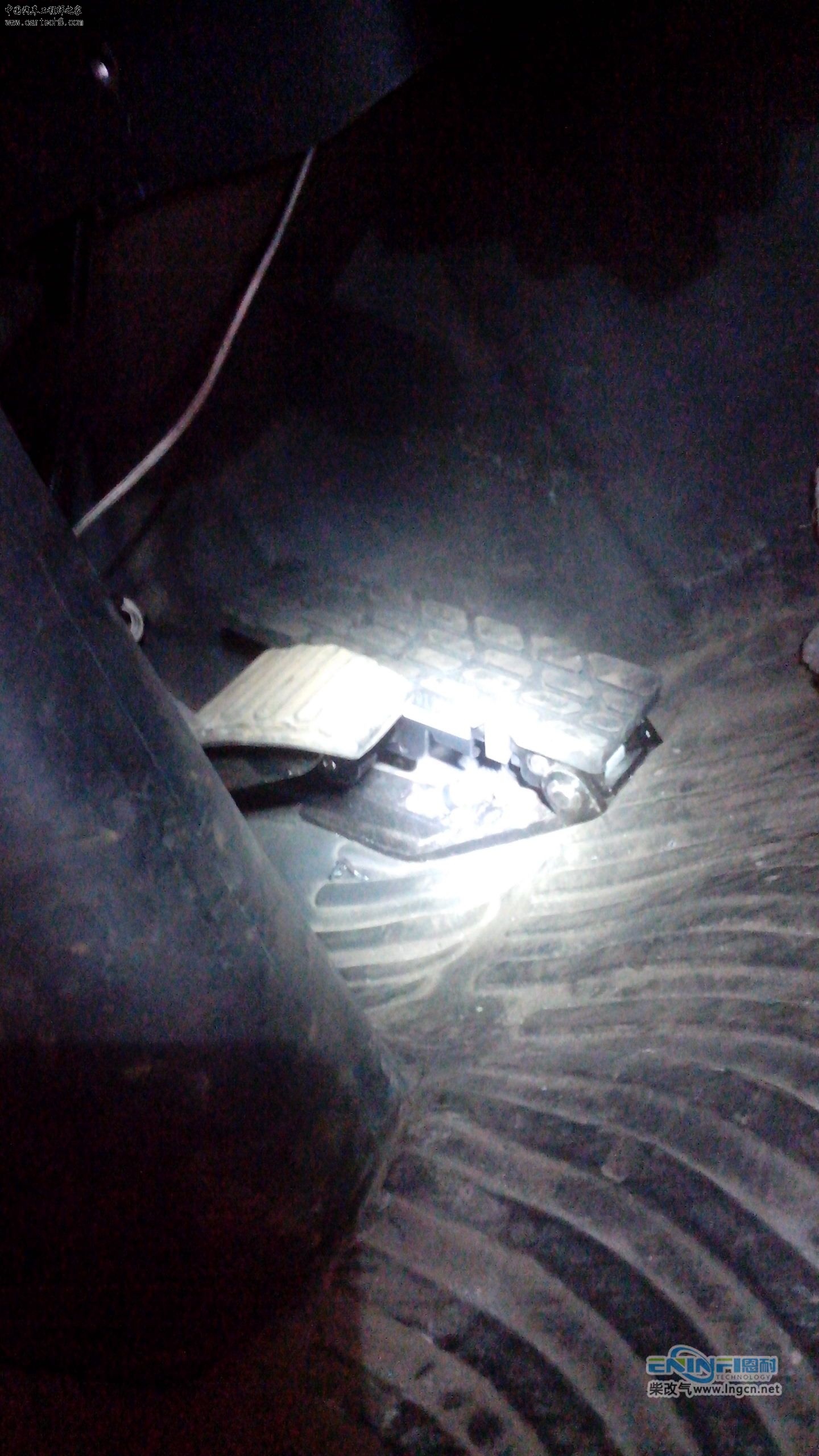

补充一点:如果改装车辆是机械泵则要更换油门踏板。
 楼主| 发表于 10-6-2014 11:02:06 | 显示全部楼层
更换后的电子踏板

这几天去改共轨的车
 楼主| 发表于 31-10-2014 14:07:02 | 显示全部楼层
这几天刚改了一辆共轨的客车
