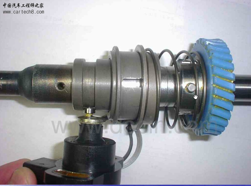

    如图,想了解下扭杆以及滑套的详细安装结构。忘高手指点。谢谢了!

    可惜咯,我前些日子拆装过,但因为没有经验。找了半天,都不知道扭杆在哪里。楼主的图示让我恍然大悟。

    谁能方便发些结构图上来看看啊

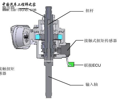

    可以看看这个剖面图,滑套外接扭矩传感器,内部滑轨(就是大斜齿)连接扭转杆。

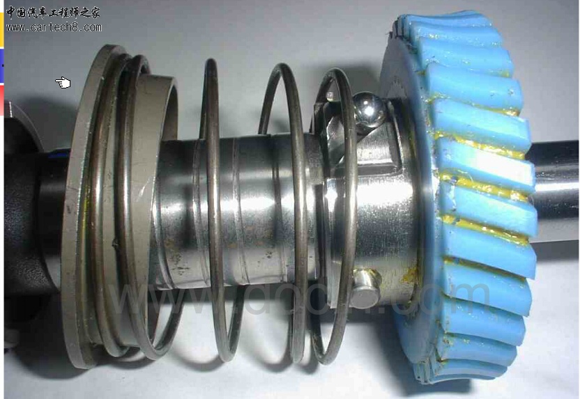

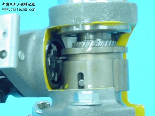

    这个也可以吧

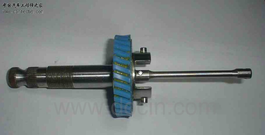

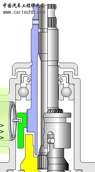

    不过大斜齿轮,会不会滑套滑套上下滑动时候阻力太大啊。
    另外我从网上又了解到另外一种类似结构,其内部是加的钢球轨道。请看图片。

    不知道那种结构更好些。另求这些管柱哪些供应商能够订做的。
