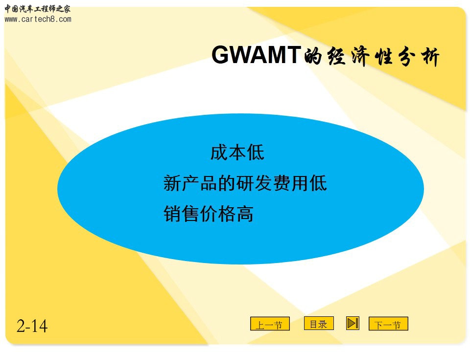

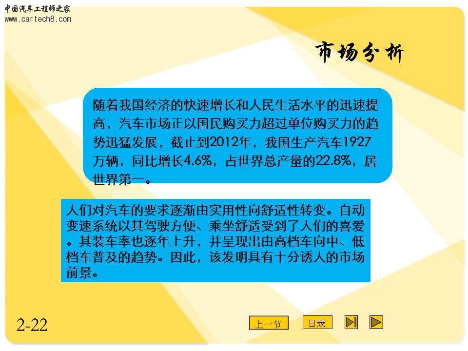

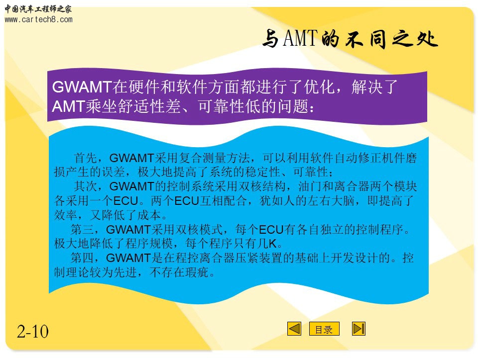

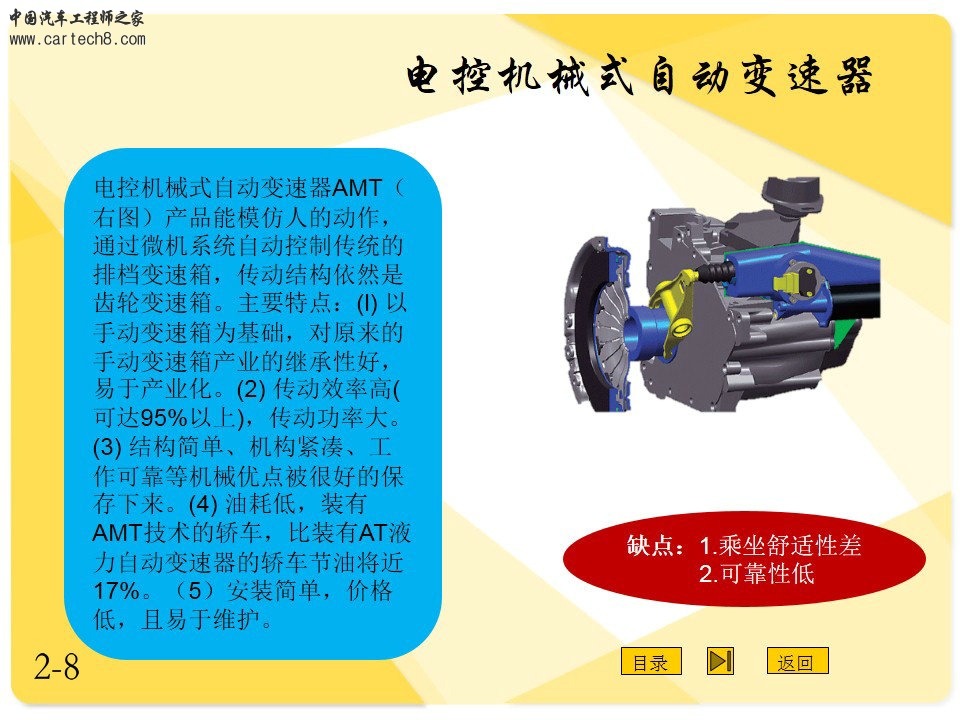

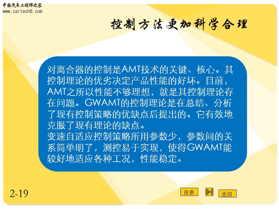

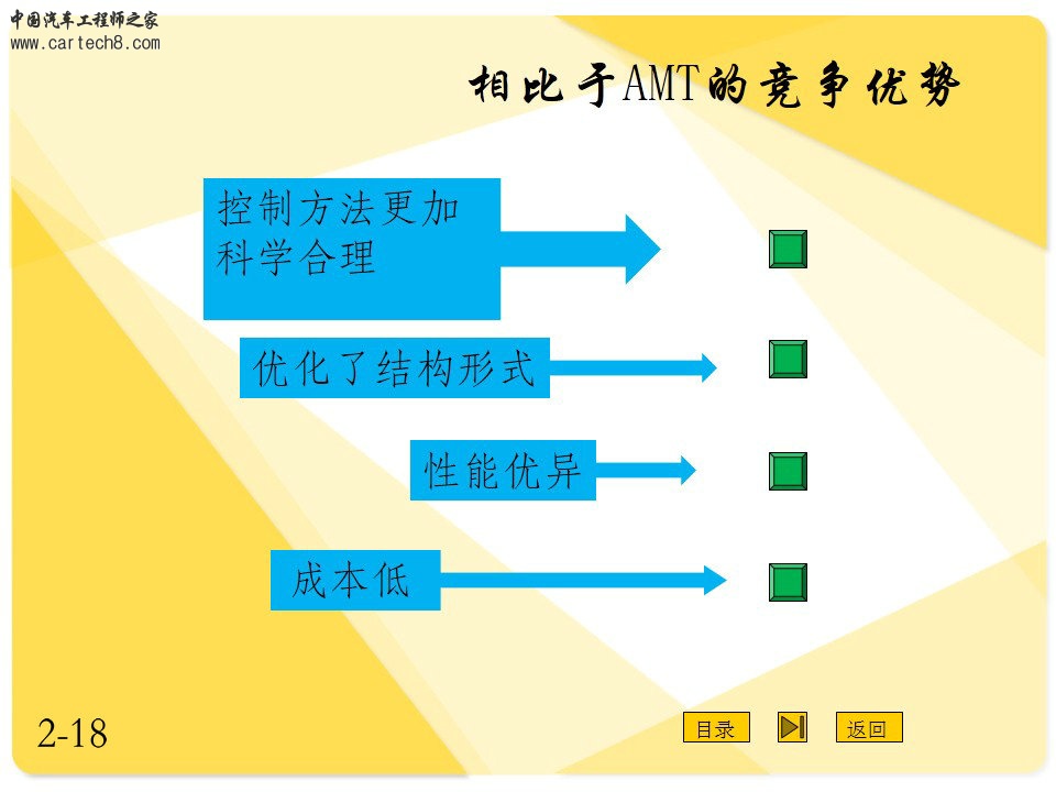

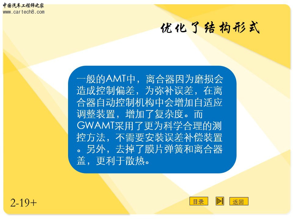

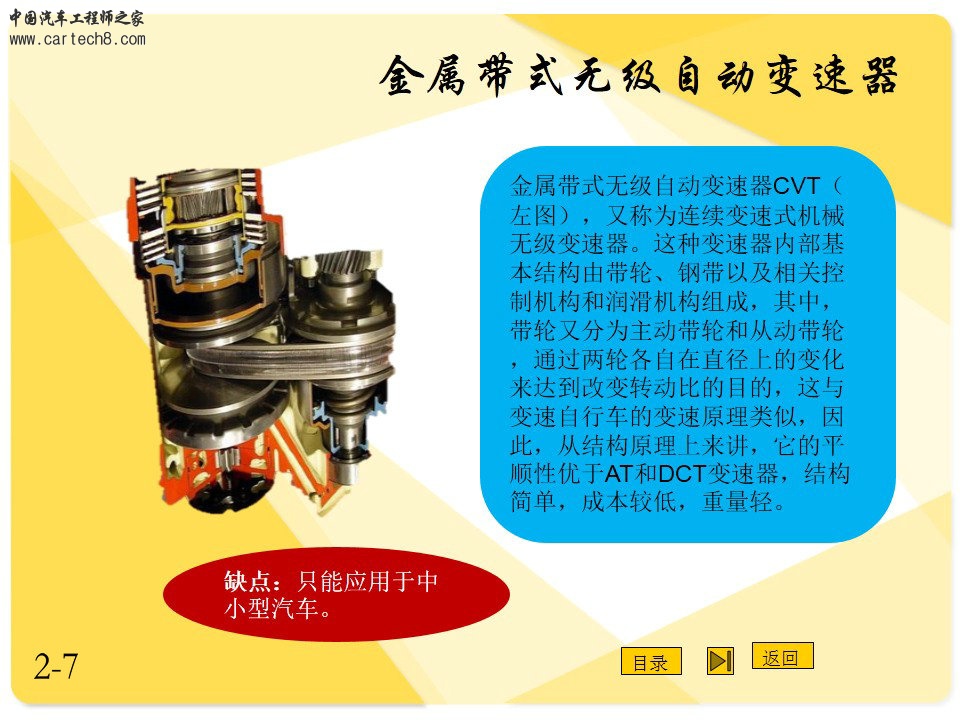

干式无簧自动变速系统简介
发表于 24-6-2014 10:27:05 | 显示全部楼层 |阅读模式
幻灯片25.JPG 幻灯片24.JPG 幻灯片23.JPG 幻灯片22.JPG 幻灯片21.JPG 幻灯片20.JPG 幻灯片19.JPG 幻灯片17.JPG 幻灯片15.JPG 幻灯片14.JPG 幻灯片13.JPG 幻灯片11.JPG 幻灯片10.JPG 幻灯片7.JPG 幻灯片6.JPG 幻灯片5.JPG 幻灯片4.JPG 幻灯片3.JPG 幻灯片2.JPG 幻灯片1.JPG
 楼主| 发表于 25-6-2014 13:37:42 | 显示全部楼层
怎么没人发表意见呢?

    幻灯制作的不错,内容一头雾水。专利申请成功后,再在本坛子里详细的介绍一下。
