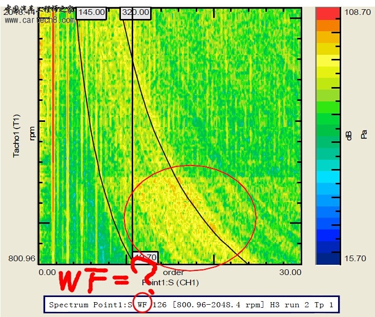

噪声测试中的WF什么意思
发表于 27-6-2014 12:56:10 | 显示全部楼层 |阅读模式
噪声测试中的WF是什么缩写,哪位大侠帮忙解释一下,江湖救急。。。。
发表于 27-6-2014 13:28:42 | 显示全部楼层
LMS  or  BK?
 楼主| 发表于 27-6-2014 13:47:56 | 显示全部楼层
歪猴 发表于 27-6-2014 13:28
LMS  or  BK?
LMS  知道什么单词的缩写么  求大神指点
发表于 28-6-2014 09:32:14 | 显示全部楼层
WaterFall 瀑布图
 楼主| 发表于 30-6-2014 07:57:31 | 显示全部楼层
594kully 发表于 28-6-2014 09:32
WaterFall 瀑布图
谢谢   开始我也考虑过是瀑布图  但是他的表达是WF126     其他图还有写别的数字 (这些数字感觉还不像是序号)
发表于 30-6-2014 15:31:13 | 显示全部楼层
乘着东风飞翔 发表于 30-6-2014 07:57
谢谢   开始我也考虑过是瀑布图  但是他的表达是WF126     其他图还有写别的数字 (这些数字感觉还不像是 ...
你把图右击复制数据,粘贴到Excel表中,看看WF列对应的数值,就能判断出来了。
 楼主| 发表于 30-6-2014 15:51:20 | 显示全部楼层
⊙﹏⊙b汗
我没有LMS设备,现在只是看一下网上的资料。。。
方便的话能不能帮我截个图看一下,非常感谢!
发表于 30-6-2014 16:18:46 | 显示全部楼层
乘着东风飞翔 发表于 30-6-2014 15:51
⊙﹏⊙b汗
方便的话能不能帮我截个图看一下,非常感谢 ...
WF就是WaterFall,
126表示该图中转速取了126个点。
 楼主| 发表于 30-6-2014 18:45:50 | 显示全部楼层
594kully 发表于 30-6-2014 16:18
WF就是WaterFall,
126表示该图中转速取了126个点。
灰常感谢 ~~~~(>_<)~~~~
