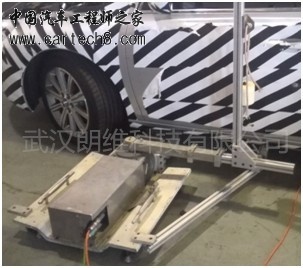

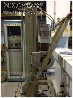

四门两盖耐久试验台(环境舱)试验要求
一、        概述
根据中国汽车技术研究中心《汽车四门两盖性能耐久试验台》技术要求,武汉朗维科技有限公司研制了一套便携式四门两盖开启件性能及耐久试验设备。通过试验,检查汽车侧门和前、后舱盖的机构及紧固件的功能质量等。
试验设备可通用于轿车、皮卡、SUV、MPV、卡车驾驶室(暂不考虑)、面包车等车型(含后开双扇门),主要用于各类车侧门、发动机舱盖、行李箱盖以及商务车侧滑门等类型车的门铰链、限位器、门锁、车门密封条等总成的综合性能及耐久试验。
试验设备在设计和实施过程中,将在硬件、软件、机械等各方面需进行综合考量,以提高系统的扩展性和柔性,使其能适合用户各现有车型及未来车型的四门二盖的性能与耐久试验,在使用过程中可快速切换、方便操作。设备可长时间连续工作,性能稳定可靠。
二、        设备功能
试验设备需实现发动机舱盖和行李箱盖的解锁(电子解锁或模拟手动解锁)、开启和关闭试验,以及前后侧门的内、外开手柄解锁,内、外开启和关闭试验。
试验设备需实时测量侧门的解锁力、开启力和关闭力,并通过测控系统和计算机实时显示各力值与时间的关系曲线,以及开启力、关闭力与门转角的性能曲线。
试验设备需实时测量发动机舱盖和行李箱盖的解锁力、开启力和关闭力,并通过测控系统和计算机实时显示各力值与时间的关系曲线。
试验设备需实时测量试验过程中电动玻璃升降器、后视镜及门锁的工作电流,并通过测控系统和计算机实时显示各电流值与时间的关系曲线。
试验设备可在常温下运行,其动作执行器需在高低温(-40℃~+85℃)环境下保持可靠运行。
三、        技术指标
        开门速度:0~3m/s(可调节);
        试验频率:2~10次/分(可调节);
        测量精度:力和电流1%,速度2%;
        设备的检测元件和执行机构可以承受-40℃-+85℃,20%-95%湿度的环境条件;
        气动系统的执行机构可以承受-40℃-+85℃,20%-95%湿度的环境条件,气动控制部分集中管理和布局;
        设备的测控机柜放置在环境室外可以承受-5℃-+40℃,20%-75%湿度的环境条件;
        电气元件集成在可便携移动式测控机柜内,柜内通风良好;
        检测元件、执行结构可以快速推移、定位、固定。与车身的连接装配快捷、不破坏车身结构和强度。不影响车辆移动;
        电控柜和执行机构、检测元件的连接由2套转接盒完成,用于进出环境室的所有接线的转接;
        在友善的人机界面可以实时测量显示环境仓外温度、仓内温度、车门开门/关门速度、车门升降器能耗曲线、总循环循环次数;通过位置传感器实时探测每次开关门是否到位。如果异常,将作为报警信号传给计算机。
四、        设备安全性
符合劳动法条例R33-106和标准EN 292-1及EN 418的规定或是符合设备本土所在国家的劳动法规及安全法规。电气设备符合标准NF C 15-100的规定。同时提供CE合格证书和使用说明
设备具备安全报警功能,需设置不同安全级别的报警。设备需具备自诊断和故障信息提示功能,能提供故障信息清单。
