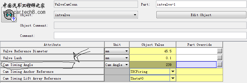

    下图是进气门的设置,箭头所指具体值什么?

    哪位高手给解释下。。。。。。软件 help如图,但不知具体指vvt的什么?

    就是用来调节  凸轮升程和进排气正时匹配的
    发表于 23-7-2014 23:06:18 | 显示全部楼层
    你这个就是VVT角度啦!!,如果你在气门升程曲线那里输入的是初始安装相位时曲轴转角对应的气门升程曲线,那么这个角度就可以直接输入实际的VVT动作角度。
    5-7-2019 12:53
    发表于 24-7-2014 12:17:45 | 显示全部楼层
    这个就是气门正时,可以通过这个角度来调整气门的开启和关闭时间,这个值与你给定的气门升程曲线的第一个值相配合,绝对了气门的开启时间,具体计算方法可以看帮助,里面有个图形说明,看看就会了

    就是来确定你发动机气门正时的,参考的方式应该有6种,你可以根据你已知的条件来确定使用哪一种
