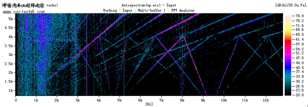

图中4700Hz和9400Hz为中心的对称噪声阶次产生的原因是?

    混动车特有的非过零位对称频率,这个与它的电压转换有关

    二楼能否详细介绍下,,正负电压装换,为什么会产生转速越快,噪声频率越低的现象呢?

    能详细介绍下不?  为什么电压转换会造成 ,转速越快,噪声频率越低的现象

    该驱动电机的控制系统,应该是PWM。 随着电机转速升高,PWM开关频率不变,对应的包络频率上升。然后会引起频率以开关频率(4700Hz)为中心,随转速往两边发散。

    你好,我是搞NVH的,对电机PWM控制理解不是很深,随着电机转速的上升,PWM开关频率不变,但是开关的时间会变长,即:冲量增大,但是随转速增大,为什么会频率降低呢?

    并不是全时刻开关时间变长,因为同步电机转速上升,对应的控制频率也要上升;对于PWM系统来说,就是指包络频率上升。 至于为什么频率降低,你可以了解一下调制频率的概念,频率降低的原因来自于解调时的频率分散。
