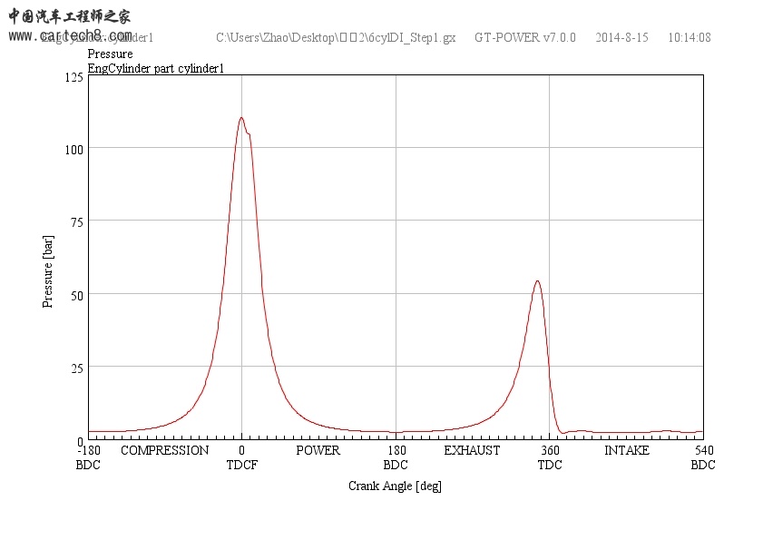

各位大神们,小弟在用GT-Power对一六缸柴油机进行建模时,发现得到的燃烧压力曲线总是多一个不正常的峰值,如图所示,换了两三个不同的燃烧模型都不行,不知道哪位大神遇到过类似的情况,跪求解决方法

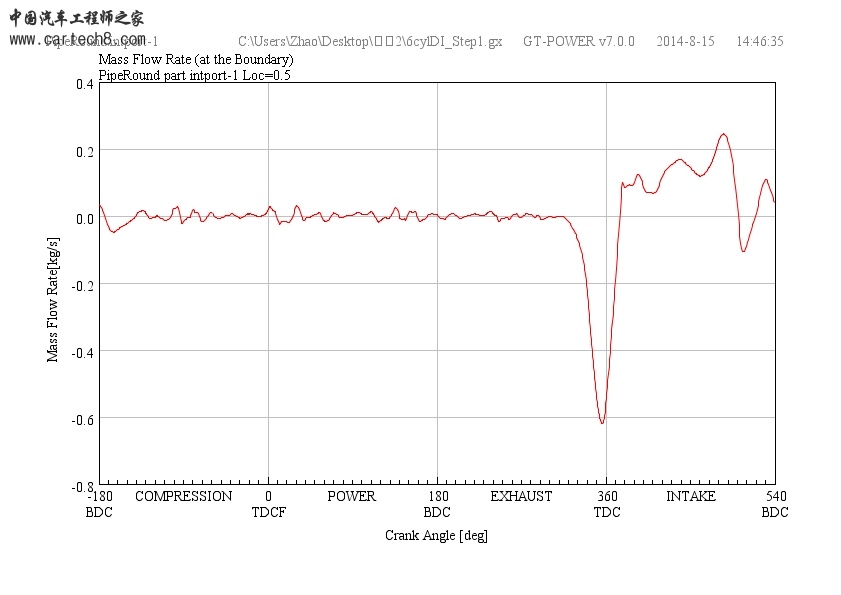

还试过增加进排气门的重叠角,依然不行,查看进气门的质量流量情况,发现有严重的回流,如图,求助大神这个怎么解决啊

发表于 16-8-2014 04:14:55 | 显示全部楼层
纯外行,说错勿怪。
加进气不对,按第一幅图看,应该是排气门早关造成压力升高,然后看到power阶段压力曲线迅速降低到intake水平,
会不会排气门早开早关了吧?只把排气周期往后调调看。

    发表于 16-8-2014 15:45:23 | 显示全部楼层
    调节燃烧模型
     楼主| 发表于 18-8-2014 16:53:33 | 显示全部楼层
    Auto_Learner 发表于 16-8-2014 04:14
    纯外行,说错勿怪。
    加进气不对,按第一幅图看,应该是排气门早关造成压力升高,然后看到power阶段压力曲 ...
    换用了其他模型的进排气门升程曲线,才消除了这个问题,但是现在的升程曲线就不是对应发动机的了……

    发表于 29-8-2014 10:07:55 | 显示全部楼层
    1、凸轮轴型线可能设置的有问题(需要把360°转化为720°)
    2、进排气门开关角度可能颠倒(还是凸轮轴型线的问题)

    发表于 31-8-2014 20:42:55 | 显示全部楼层
    凸轮型线的问题 我也遇到过,进气门提前角太大或者是排气门滞后角太小了,你看一下气门重叠角是不是很小呀
