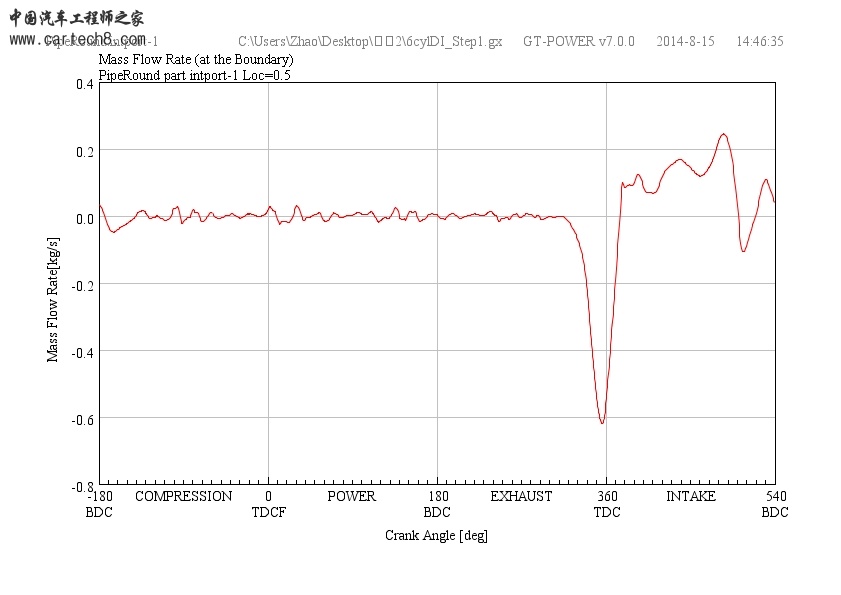

如题,求助大神,这个问题怎么解决,进气门的质量流量图如下

图上是排气行程最后,进气道有逆流,是进排气重叠角太高,进气门开早了吧?

看图上排气行程,曲轴还有30度到顶的时候,进气道就已经有逆流了,进气门那么早就打开了吗?
太早开,发动机转速又不高的话,进气惯性小,排气压力大,有逆流正常。

这个是厂家给的进排气门升程数据,用了才出现这个问题,现在换成了其他模型的数据,虽然这个问题消除了,但是升程曲线已经不是对应发动机的了……
