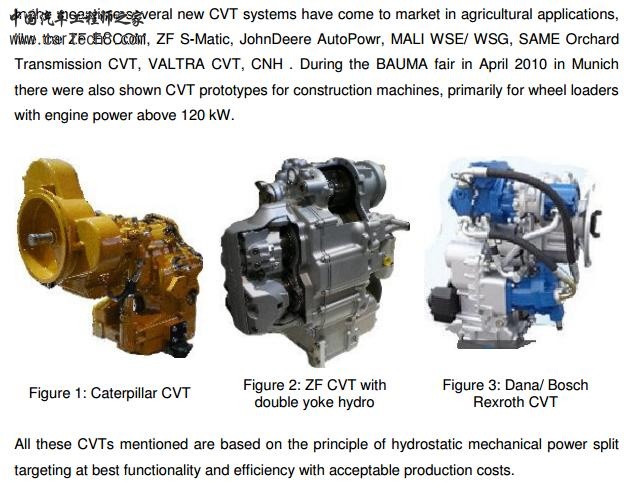

     楼主| 发表于 6-12-2014 13:19:17 | 显示全部楼层
    大家都来开开眼界吧!
    只去ZF设在中国的厂是开不了眼界的。因为众所周知,凡是可能涉及市场竞争力的关键技术,外资方对中国人从来都是严格封锁的。不如看看他们现在干了,或在干些甚么。建议放狗找找Hydrostatic- mechanical power split transmission。下图是从其中一文<Hydrostatic- mechanical power split transmission for locomotives>上节录的一段。
