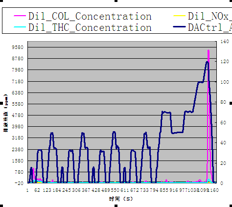

    1、HC、NOX、CO  如果高速段超标是什么原因?
    2、HC、NOX、CO  冷启动100m内超标是什么原因?
    3、HC、NOX、CO   中间段超标是什么原因?
    分别又什么办法可以消除?
    15-6-2015 14:00
     楼主| 发表于 20-8-2014 20:51:15 | 显示全部楼层
    [img][/img]

    不管在NEDC循环的任何时候  排放都和发动机的燃烧密切相关
    起动那几秒钟 排放必然高
    NOx在第二阶段高是因为  这时往往高温富氧 燃烧较好

    从你的过程数据图上看2阶段CO有明显出峰,这是不合理的,考虑是不是车辆在高速段动力不足,开环了,建议查一下标定。
    冷启动阶段超标原因比较多:1.催化剂起燃温度过高;2.排气温度上升过慢,建议在I型实验时增加对催化剂前排气温度的监测。
    中间段超标的情况很少,如果有的话,是否是THC,CO,NOX三高,这样基本可以认为是催化剂性能不够。
    以上具体问题具体分析。

    怎么高速工况有那么多CO?标错了吧

    标定里面不是有个动力加浓的延迟时间吗,往后改改就行了

    简单的说汽油机排放中HC、CO和NOx是矛盾对立的关系,即和喷油量的关系很紧密。一般来说,催化器涂层方案合理的情况下,HC、CO高了,NOx就会少;反之亦然。如果三种污染物都很高,那么可能是催化器的涂层方案不合理。车辆在进行NEDC试验时,要保证节气门、空燃比偏差进行过学习。从图中看,
    1、高速段CO超标,车辆是进入了加浓,可以调整数据延迟进入加浓;
    2、起动时HC、CO多是因为起动是开环控制,且催化器没有达到工作温度,转化效率低。可以对20-30度冷起动进行调整,或者调整暖机点火角。
    3、中间段超标要看是匀速段还是加减速段,对于匀速段来说,是空燃比反馈部精确。对于加减速段来说HC和CO过高,说明油量太多。N0x过高,说明油量过少。通过微调油量和断油转速来控制。
