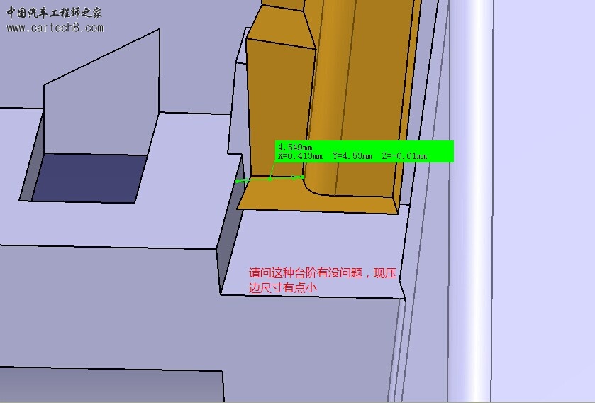

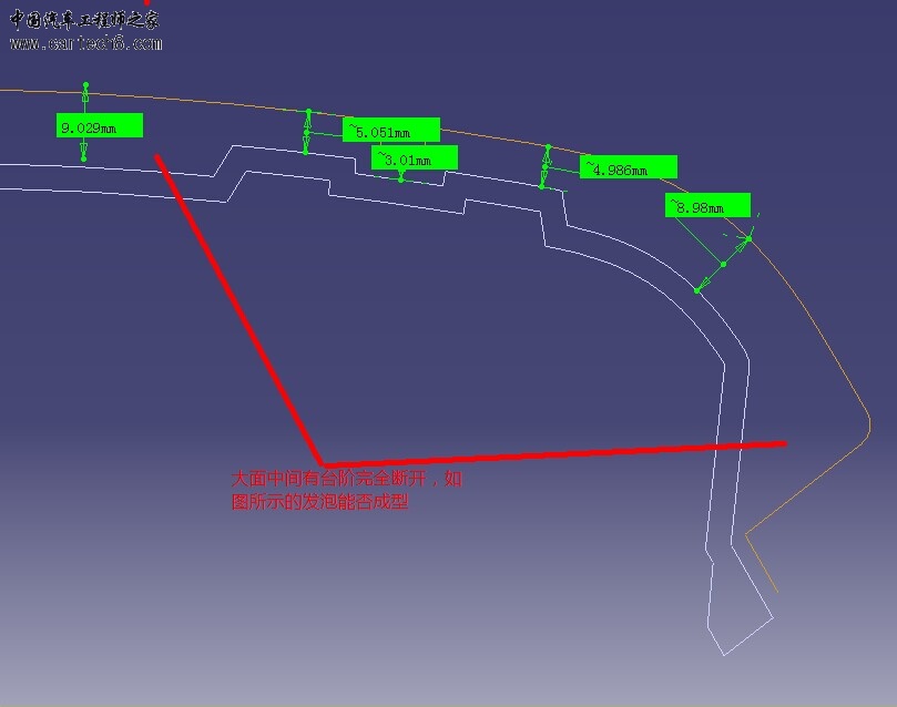

    请问各位搪塑股价搪塑压边位置的台阶对搪塑有没影响,具体请参照下图,大侠们帮分析下,
    最小的发泡成型厚度是多少呢

    裁边处要整齐,最小发泡最好做到3MM,

    搪塑那个图露得太少看不出来,不过边缘的地方这样拐来拐去,修剪会很麻烦,而且前期骨架刷脱模剂边界也会不明确把
    发泡从图中看如果是开模浇注的话,最好是发泡料从最薄处开始浇注,这样合模后料会向两边较厚的地方挤压过去,应该不会有问题

    1,为了能更好封料,搪塑表皮压边一般最好大于5MM。
    2,不知道到你是用开模浇注还是闭模浇注。

    1. 还要设计runoff,台阶当然有影响。
    2.泡层一般8、9mm,局部过厚不要超15mm,过薄不要低于5mm。
    跟注塑的理念类似

    发泡倒扣可以吗
