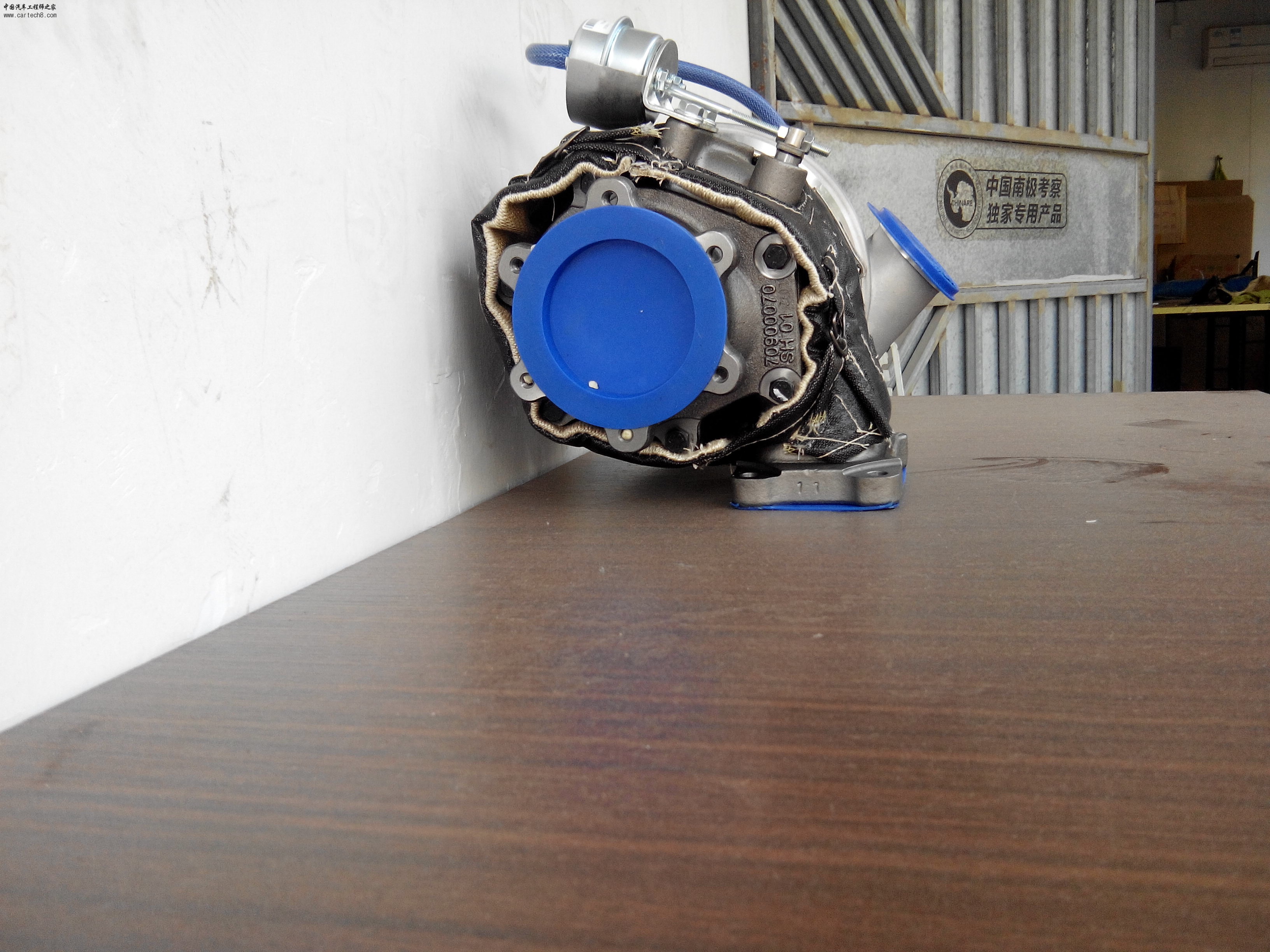

    做得很精致嘛

    还行吧!性能什么都非常好。
    发表于 10-10-2014 10:58:36 | 显示全部楼层
    在台架上测试过么,将蜗壳这样包住,一方面对隔热材料要求高,一方面蜗壳散热不畅,是否会出问题

     楼主| 发表于 10-10-2014 17:20:59 | 显示全部楼层
    上柴发动机上涡轮增压器都是用我们的,图片就是为他们做的,台架上实验都有做,我们的隔热材料长期耐温度1000°。涡轮增压器本体温度升高对输出功率是有好处的,温度越高,输出功率越大。
    发表于 11-10-2014 09:14:50 | 显示全部楼层
    hanhh 发表于 10-10-2014 17:20
    上柴发动机上涡轮增压器都是用我们的,图片就是为他们做的,台架上实验都有做,我们的隔热材料长期耐温度 ...
    谢谢,长知识了, 不过我看到我们做汽油机实验时的蜗壳没有包住,这可能就是汽油机与柴油机的不同吧

     楼主| 发表于 11-10-2014 09:34:59 | 显示全部楼层
    其实汽油机的温度比柴油机的更高,按道理是要进行隔热的,因为涡轮增压器的表面温度高了后,辐射温度也高,机舱温度就高了,会加快对线束油管的老化。

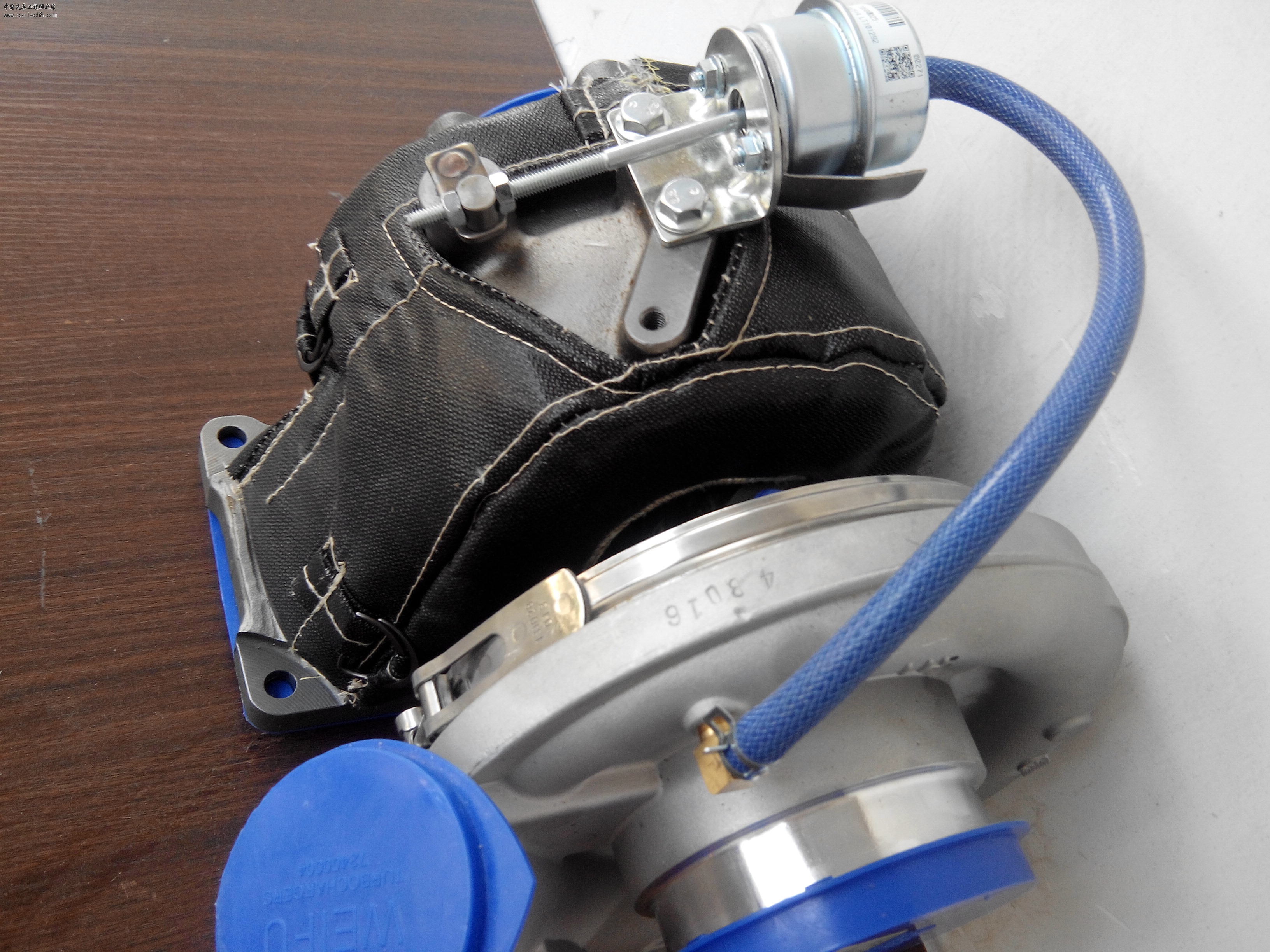

    发表于 21-12-2014 21:23:44 | 显示全部楼层
    老师你好,有一个问题困扰我好几天了,一直在查资料都没有找到。是关于涡轮机那里的旁通阀的控制的。请问,图里的那根蓝色的管子,连接的是压气机的出口和膜片控制阀吗? 这款增压器没有增压压力电磁控制阀吗?就是类似于某些车型中的增压压力控制电磁阀(N75)那样的东西。如果有的话,它是连接到哪里的呢?希望您能在百忙之中抽时间解答一下我的疑惑。谢谢!!(我刚刚接触这方面的知识,问题有点多,请老师见谅!)

    发表于 21-4-2015 15:15:51 | 显示全部楼层
    对散热不是很好吧??

     楼主| 发表于 22-4-2015 08:20:56 | 显示全部楼层
    zhangxc1983 发表于 21-4-2015 15:15
    对散热不是很好吧??
    温度高对增压器有好处的,能提高效率,这都有文件依据的。
