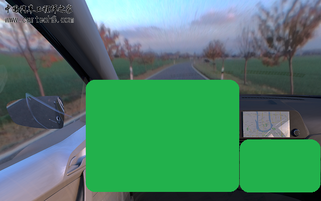

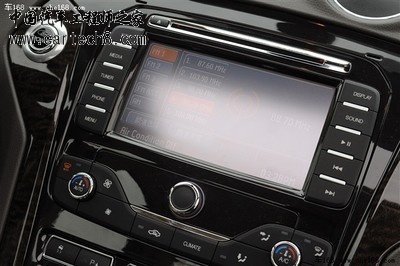

大家有没有遇到强光下,中控显示屏杂光太多,严重影响显示屏的清晰准确性;即便通过贴膜,或者是更换高档的液晶导航显示屏,在夏天10:00——15;00这段时间朝某些方向行驶时,仍然影响很严重。
是否可以通过优化设计解决呢? 通过优化完全可以避免外界强光对中控屏的影响,在造型前期,分析好中控位置摆放,输入造型;如到造型中期,再分析更改的话,那相当于重新颠覆之前的造型,因此总布置在前期便需要确定好限制空间。
附件是我之前一个项目的中控分析对比:优化前,中控右下角有部分反光影响,优化后完全消除。

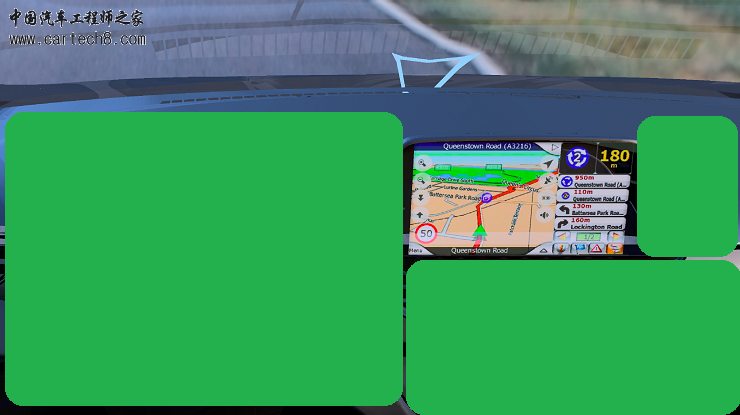

第三幅图,是在网上找的,前两幅图是中控屏调整前后对比的。

    发表于 17-11-2014 20:36:05 | 显示全部楼层
    这图用什么软件做的?
