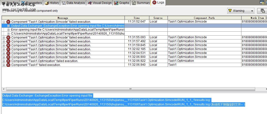

    cruise和isight集成优化时出现下面的错误:Output Data Exchanger: ExchangeException:Error opening input file C:\Users\Administrator\AppData\Local\Temp\fiper\FiperRuns\20140926_113150\zhujiansu__113150\Task1.Optimization.Simcode\RUN_1_1_1\results.log: C:\Users\Administrator\AppData\Local\Temp\fiper\FiperRuns\20140926_113150\zhujiansu__113150\Task1.Optimization.Simcode\RUN_1_1_1\results.log (系统找不到指定的文件。),
    有谁知道该怎么解决,谢谢了

    已经解决,用data exchanger和os command代替simcode就不会报错了

    你用的替换,不能解决根本的问题把,要改变运行目录 才能解决这个问题。我现在出现的是license的问题,更烦躁

    其实不用这么解决,就把一个选项的勾去掉就可以了
