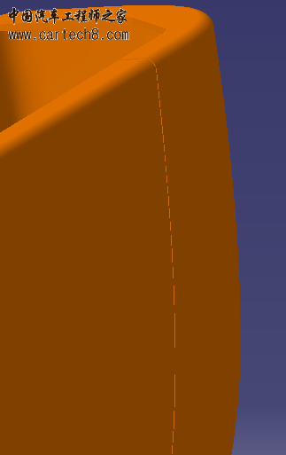

我是在 一个零件原来的基础上 把这个零件截断 再补长,是一个汽车外饰件,用自由风格曲面设计的 高级填充补面,为什么会有一条缝隙在 ~

    创建的面与另外的面之间存在缝隙,可能是缺少控制线导致出现缝隙

    当然是面与面之间连接有缝隙。

    做到曲率连续了吗?

    如果先截断后结合肯定会存在一条线  要想没有线 只有将两个结合的面的边界提取出来,采用填充或扫掠 才可能避免线的存在

    连接曲面没做到曲面连续和相切
