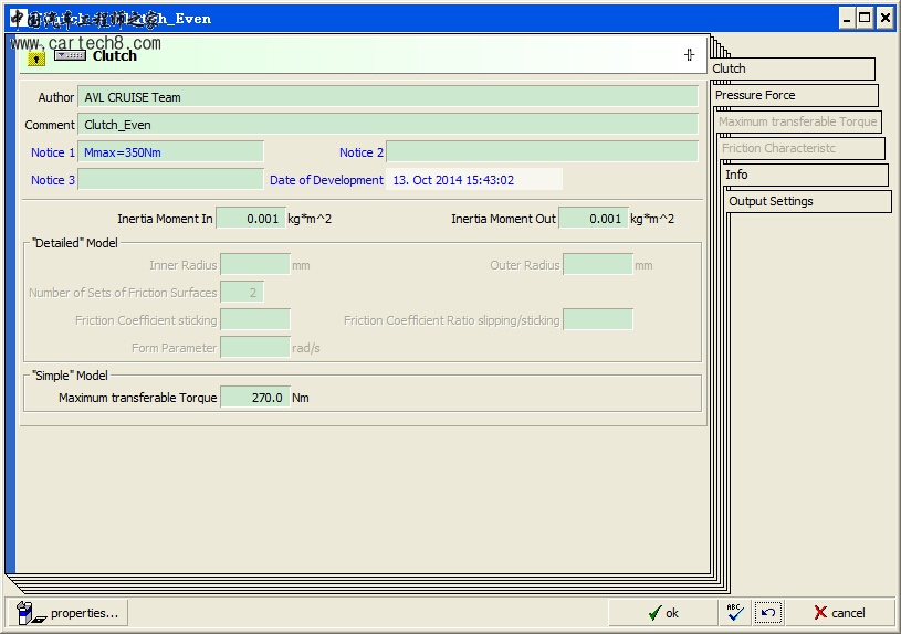

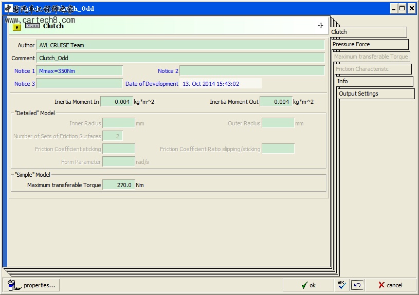

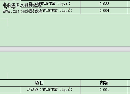

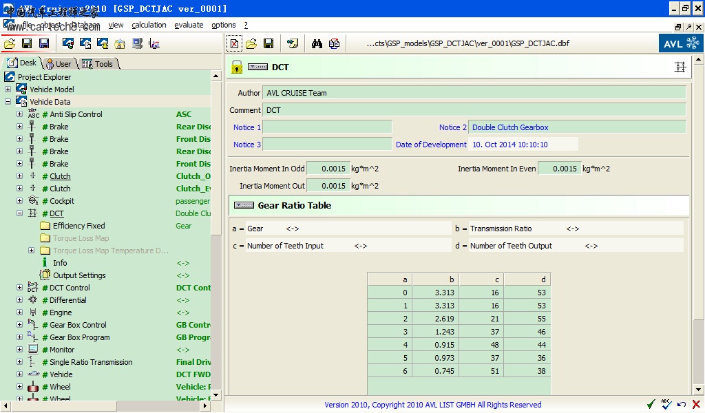

    提供的参数就输入毂转动惯量,从动盘1转动惯量,从动盘2转动惯量3个,怎么填入模型中对应的7个参数啊,不懂,求教,还有DCT模块中的惯量是输入轴1/2的转动惯量和输出轴惯量吗,与从动盘1/2的转动惯量不一样的吧?
