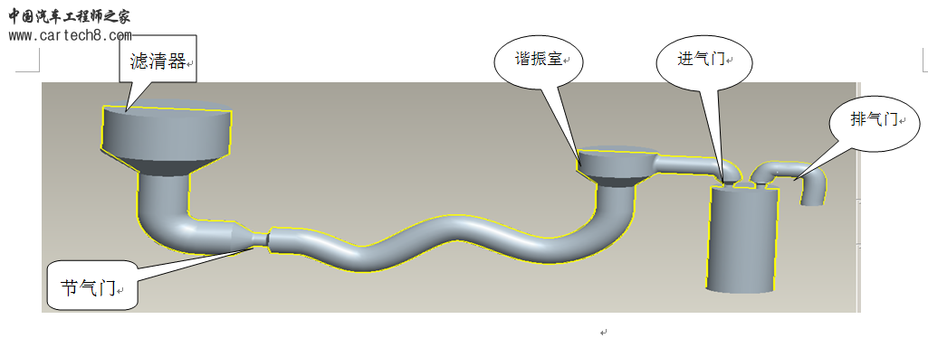

      下图是简化的节气门截面积和进排气门截面积(在proe上可参数变化),进气过程主要是受到这两处产生节气损失和影响进排气能力。当节气门流通截面积小于进气门流通截面积也就是汽油机的中小负荷时节气门位置,此时节气门开度较小成为影响进气的主要因素,当中大负荷时节气门流通截面积远远大于进气门流通截面积影响进气过程主要是进气门。

在中小负荷时,节气门的流通截面积小于进气门的流通截面积,因此节气门的开度成为影响进气的主要因素。为了优化进气道性能,应深入研究进气道内的混合气密度分布,特别是进气道内节气门的截面积变化对混合气密度的影响。建议通过改变节气门的结构或参数,优化其截面积,以提高进气的效率和质量。同时,还需考虑进排气门的匹配和协同工作,以改善整个进气过程的性能。
附图所示的节气门和进气门截面积变化是关键的参数,需要通过专业软件进行仿真分析并结合实际测试进行验证和优化。
