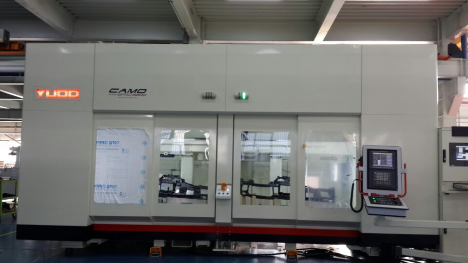

    发表于 24-1-2015 08:58:54 | 显示全部楼层
    请看附件   铣刀+超音波刀 加工 设备 联系方式 18013222289  可以技术协商
    高速铣刀 可提供 3轴+1轴 =4轴设备并同时进行弱化残量检测     和 5轴设备 (双工位 和 单工位)
