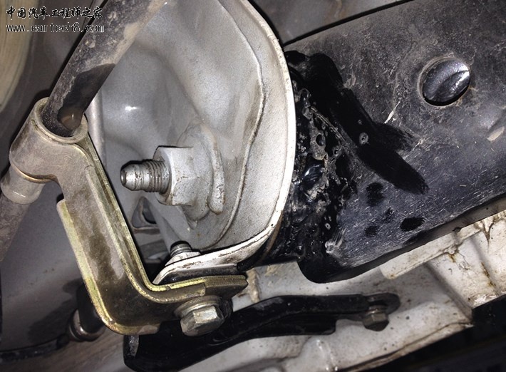

今年4月份买了辆长安致尚XT  1.6L自动的车,一直没发现什么问题,前几天洗车后站在车后发现右后轮不正。去了朋友的修理厂仔细看了底盘,发现一些焊接问题。右后轮的焊接部分明显看得出是补焊过的,后跟厂家联系,技术人员告诉我:这是供应商发现没焊上后补焊的,但是配件是合格的。我郁闷啊!!我就想知道在汽车行业中 这样的补焊是被允许的吗?这样的质量检验态度让我很难理解!
下面的图是两边的对比   求大侠们给个解答  谢谢!!
疑似补焊
疑似补焊
正常焊接
正常焊接

       感 觉不象CO2保护焊,象焊条焊的。
      同晨气孔也太多了。

    问题不大,检查下焊缝的质量,只要没有虚焊,焊好了就没什么问题

    最好让厂家给正面回复,因为是非独立悬架,后托臂的精度影响到四轮的行使直线型,时间久了跑偏,吃胎,等等,会有安全隐患。

    焊接不好之后补焊也是可以的,只要焊好就可以了

    最好让他正面回复,补焊的现象是有的,只要焊好了倒不会有问题

    补焊倒不是什么问题,不过,这焊的也太丑了,强度估计也不会很好…………不均匀,,,,
