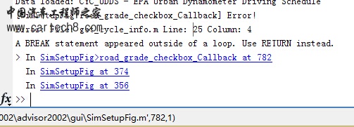

点击start进入初始界面后 ,再点击continue,  matlab 界面出现
[SimSetupFig:road_grade_checkbox_Callback] Error!
Error: File: get_cycle_info.m Line: 25 Column: 4
A BREAK statement appeared outside of a loop. Use RETURN instead.
> In SimSetupFig>road_grade_checkbox_Callback at 782
  In SimSetupFig at 374
  In SimSetupFig at 356
如图

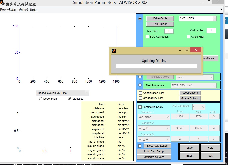

点击run 后也出现错误
求大神指点
一直显示这个界面
一直显示这个界面

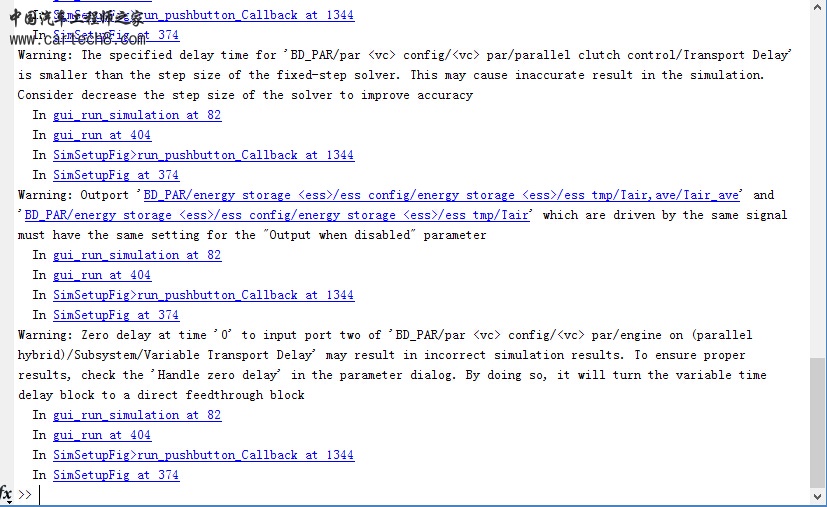

点击run 后也出现错误
点击run 后也出现错误
发表于 24-3-2015 20:50:28 | 显示全部楼层
在Command Window窗口输入advisor,运行advisor2002,之后点continue,如果Matlab提示出错,则找到出错的文件,一般是“get_cycle_info.m”,将第25行的“break”改成“return”,保存后重新运行advisor2002;继续找到出错的地方,将“break”改成“return”

发表于 15-12-2014 09:37:32 | 显示全部楼层
修改一下  把break替换为return 就OK了

    发表于 26-4-2015 21:32:25 | 显示全部楼层
    我会。点击界面中的Error:File:get-cycle-info.m Line:25 Column:4
    会出现另一个界面。将里面第25条的break改为return
