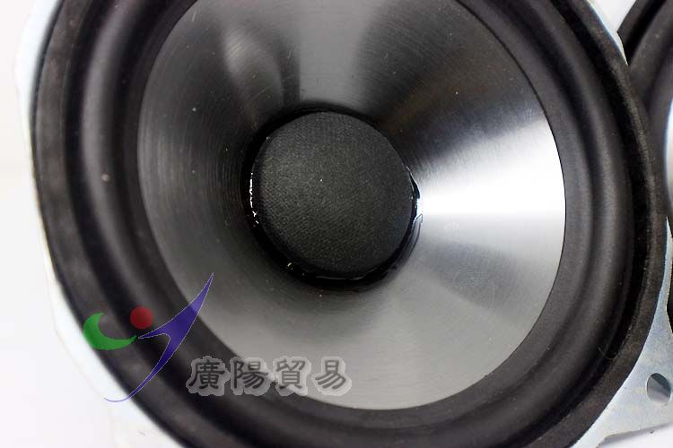

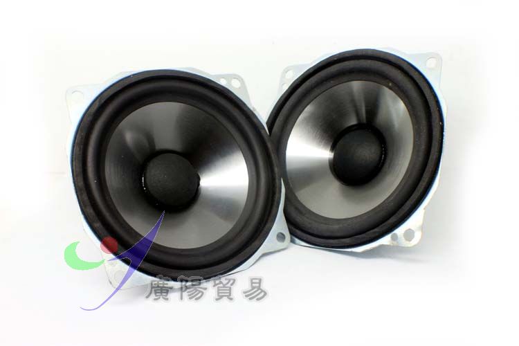

B:前门喇叭国产LAJI货更换日本进口长冲程

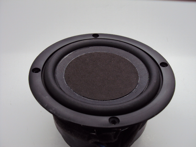

日本名牌音响品牌:丰达 FOSTER
长冲程钕磁4寸全频
橡皮边PP盆.高强钕磁.中低频音质佳
一对80元
4欧 30W,高灵敏,主机可带
对角孔:115mm外径:105mm高度:52mm

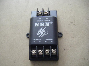

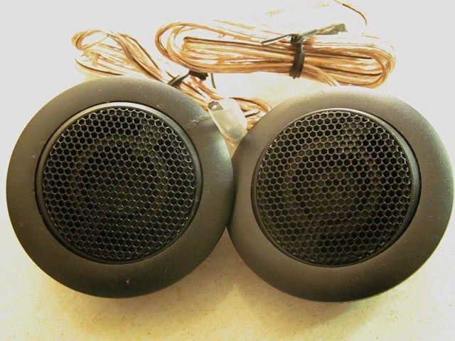

C:前门加进口高音头:
ALPINE/阿尔派
具体参数:
RMS功率:50W
PEAK功率:150W
D:分频器2只(进口NBN)

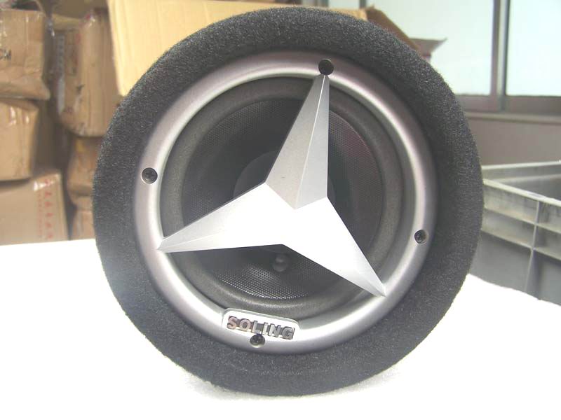

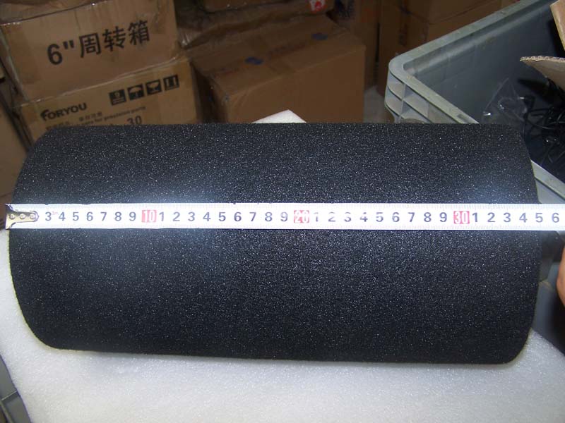

E:索菱出品低音炮
颜色:黑
材质:毛毡
直径:15CM
长度:35cm
形状:隧道型
净重:2.9公斤(大品牌用料足)
输入电压:12V
额定功率:120W
信噪比:90dB
信噪比:90dB
输入阻抗:10KΩ
输出阻抗:4KΩ

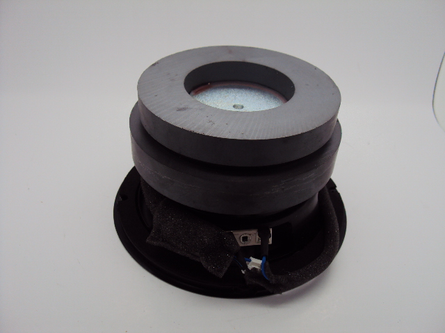

低音炮换美国威力登VELODYNE 5.5寸  低音炮喇叭

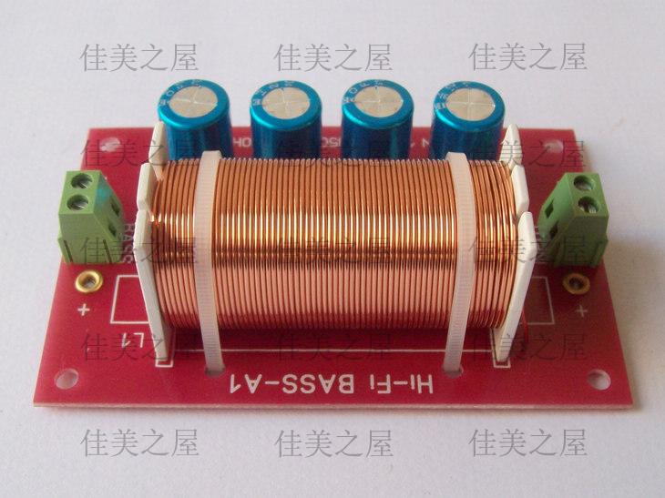

F:低音炮加专用分频器:
品牌: Hi-Fi•喇叭: 分频器
•货号: BASS A2

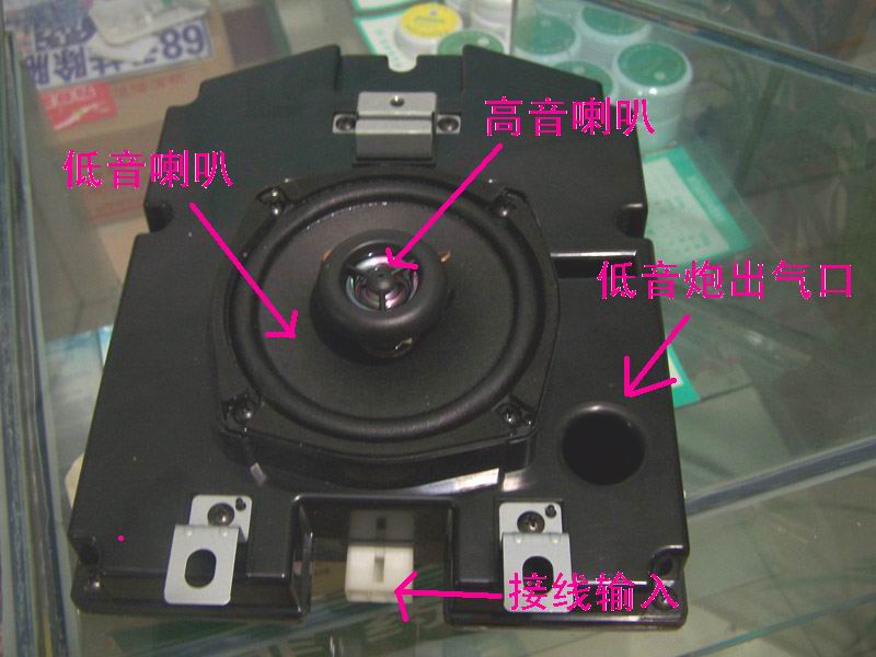

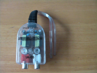

G:高转低音频转换器 音频输出接头车载低音炮

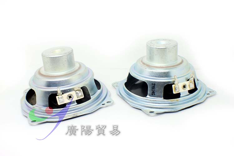

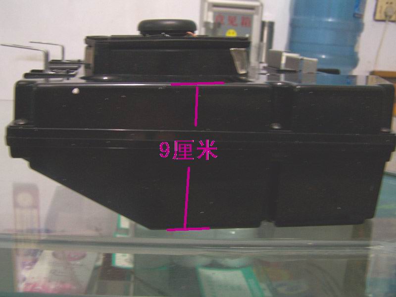

H: 后备箱加两只同轴低音炮喇叭
  商品名称:长城原车无源同轴低音炮主机
  重量:1.35公斤
尺寸;厚度9厘米  长度27厘米  宽度20厘米
单价:38元一台
零件编号:7903050-F
功率:35W 4.5寸 同轴喇叭
阻抗:4欧
制造商:长春一汽徐港电子有限公司
特点:
原车品质,高音 低音全频单独独立
以上每只喇叭音箱加垫吸音棉是必不可少的工序。(图片省)
   整套零部件装配完成后,封装低音炮经加吸音棉及密封处理后测试效果一流,低音浑厚干脆有力,不拖浊音,开大音量不噪人。尽可把音量开到极点,那么整台车都会震动起来。达到意想目的,笔者去年改过F0的音响,当时有两个高手能听出效果来,一个是新能源汽车设计项目经理,一个是改装汽车高手的车间主任。玩汽车这个东西,笔者也见识过很多人,但有一点可以肯定,如果连一个音乐高低音的细节都不能分辨的人,绝对不是一个设计创新的能人。

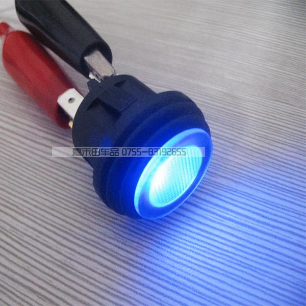

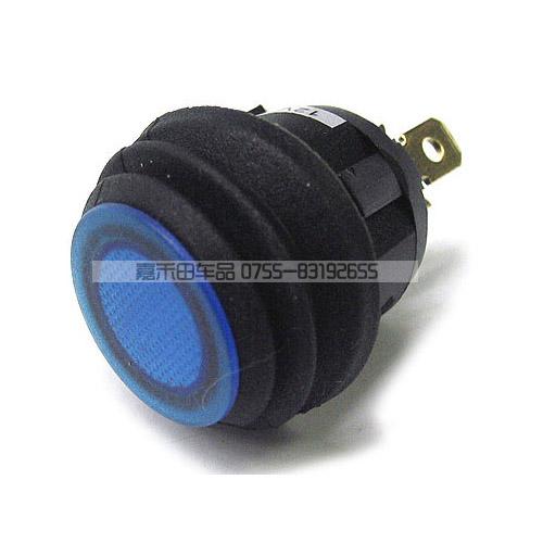

I: 低音炮控制按钮开关蓝光指示灯:
防水按钮开关12V/20A 蓝光 汽车开关OFF-ON开关安装孔径:20MM 开关最大圆径:25MM
安装效果图(关状态)
安装效果图(开)
